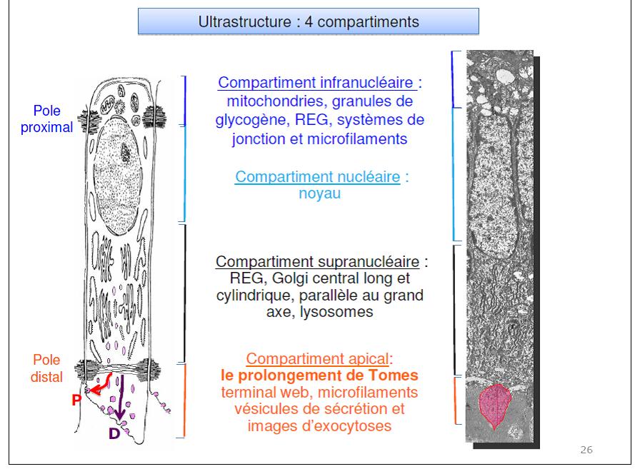

5- Question toute bête: dans l'améloblaste sécréteur avec prolongement de Tomes on a 4 compartiments. Je voulais avoir une confirmation: est ce que la partie proximale est bien sous la partie nucléaire, de même est que la partie distale est bien au dessus du noyau? donc en gros proximal en bas et distal en haut (selon l'axe de la C) ?

5- C'est tout à fait ça :wink:

Je viens mettre mon grain de sel dans ce post :P parce qu'il y a quelque chose que ne comprend pas. A propos des pôles proximaux et distaux je pensais que c'était justement l'inverse.
Le pôle proximal est noté en infranucléaire mais je comprend pas pourquoi , il se situe pourtant en haut, au dessus du noyau, et inversement pour le supra. Et pour moi c'est le bon axe de la cellule qu'il y a sur le schéma, alors je pensais que le distal était en bas et le proximal en haut. Vu que l'email est sécretée superficiellement, je pensais que le schéma était juste. Je sais pas si je me fait comprendre, je met le schéma du poly.
Si vous pouvez m’éclairer, merci ! :bye:
(et arrêtez moi si je dis n'importe quoi ^^)
