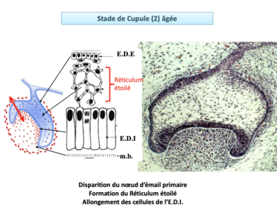

Concernant le QCM :
"Au stade de cupule agée : l’EDE est séparé des cellules ectomésenchymateuses par une membrane basale"
Pour cet item, il suffit de reprendre le support de cours de la prof qui est sur moodle ou la fiche (cf photo infra). Aux différents stades, la prof fait une description histologique des couches/strates. Comme tu l'as dit précédemment,
- Au stade de bourgeon tu as : la membrane basale, les cellules basales et les cellules de remplissages.
- Ensuite au stade de cupule jeune s'ajoute les épithélia dentaires.
- Puis, au stade de cupule âgé apparait le réticulum étoilé.
Pour chacun de ces étapes, la membrane basale et les cellules basales restent présentes de chaque coté de la partie épithéliale. Sachant que la partie épithéliale est en contact avec la partie ectomésenchymateuse.
Tu retrouves à l'extérieur de la partie épithéliale, une membrane basale.
Sous cette membrane, à l'intérieur de la partie épithéliale, il y a l'EDE
De l'autre côté, il y a la partie ectomésenchymateuse
Je te met la capture du cours sur le stade de cupule âgé, mais n'hésite pas à regarder et comparer les différentes évolution.
