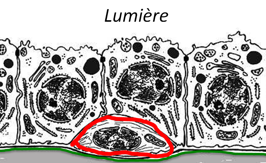

Quand on part du centre du canal / acinus vers la périphérie, on a :
- La lumière
- Les cellules sécrétrices (cubiques ou prismatiques basses)
- Les cellules myoépithéliales (c’est une couche discontinue, c’est pour ça qu’on en a pas partout)
- La membrane basale

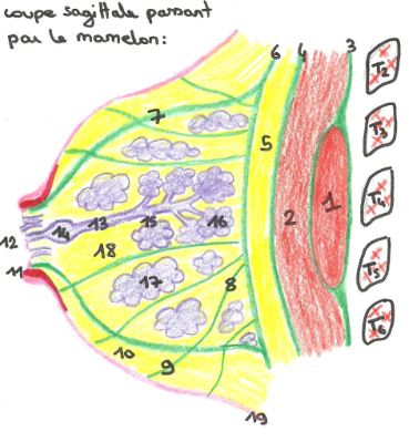

Dilou a écrit::arrow: Est ce qu'il y a quelque chose entre deux cloisons de collagène de deux lobes adjacents ?
Parce que j'ai cru comprendre à la page 3 qu'il y a aussi du TA entre ces cloisons de collagène :
"On a vu qu'il y avait des cloisons conjonctives qui isolent chacun des lobes et du tissu adipeux tout autour qui permet de contenir la masse glandulaire" : tout autour = tout autour des cloisons ou tout autour des glandes ?
Les 2 ! :act-up:
La glande mammaire est vraiment noyée dans la graisse !
Voici un schéma très simplifié (tiré de la ronéo d’anat de l’an dernier) : en jaune tu as la graisse et en violet la glande mammaire.
coupe sein.PNG (261.58 Kio) Vu 1247 fois
