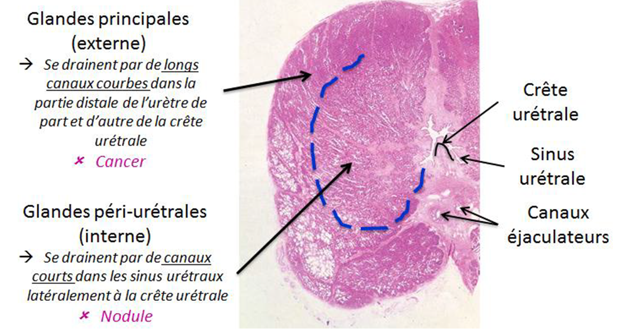

5) je n'arrive pas bien à voir ce qu'est la crête urétrale... si quelqu'un peut m'aider :)

Eliiii a écrit:5) je n'arrive pas bien à voir ce qu'est la crête urétrale... si quelqu'un peut m'aider :)
Sur ce schéma tiré de la fiche c’est le petit trait noir que j’ai dessiné :
Sinon, regarde ce schéma sur internet (Dr Google is good ! :lool: ) : http://commons.wikimedia.org/wiki/File: ... inales.jpg (légende n° 12)
