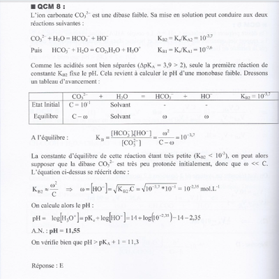

salut, j'ai du mal avec ce QCM, on est sensés trouver 11,55:
"quel est le pH d'une solution de carbonate de sodium Na2CO3 de concentration C=10^-3mol.L^-1?
données: pKa1(CO2(aq)/HCO3-)=10,3 et pKa2(HCO3-/CO3(en bas) 2-(en haut))=6,4"
merci d'avance, moi, je trouve 10,65

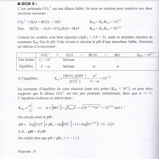

J'ai regardé la correction, et le prof considère que c'est une di-base faible...
Encore un délir de ce cher golé... Je vous colle la correction, et je m'en vais en parler a Julien. (je suis en cours la je peux pas trop développer tout ça)
J'aurais fais ça, en essayant avec les 2 PKa xD Mais ça ne marche pas...
PH = 7 + ½ pka + ½ log C
= 7 + ½ 6,4 + ½ -3
= 7 + 3,2 + 0,5 x -3
= 10,2 – 1,5 = 8,7
PH = 7 + ½ 10,3 + ½ log C
= 7 + 5,15 – 1,5 = 10,65
Les réponses possibles sont: A. 6,3 B. 6,4 C. 10,3 D. 11
J'aurais surement mis C moi...
Réponse E parce que c'est 11,55...

Messagepar Azykael » 22 Nov 2012, 22:44
Juste un truc, dans l'énoncé la concentration est bien de 10-3 mol/L ?
Parce que dans la correction on dirait que C = 10-1 mol/L ^^
Si la concentration de l'énoncé est différente de celle de la correction, c'est normal qu'on trouve pas...
Si on remplace dans la correction par C=10-3, on a w = racine carrée (10-3.7*10-3) = racine carrée (10-6.7) = 10-3.35
Et ainsi : pH = pKe + log(10-3.35) = 14 - 3.35 = 10.65
Je pense donc que tu as raison finalement germaine ^^
