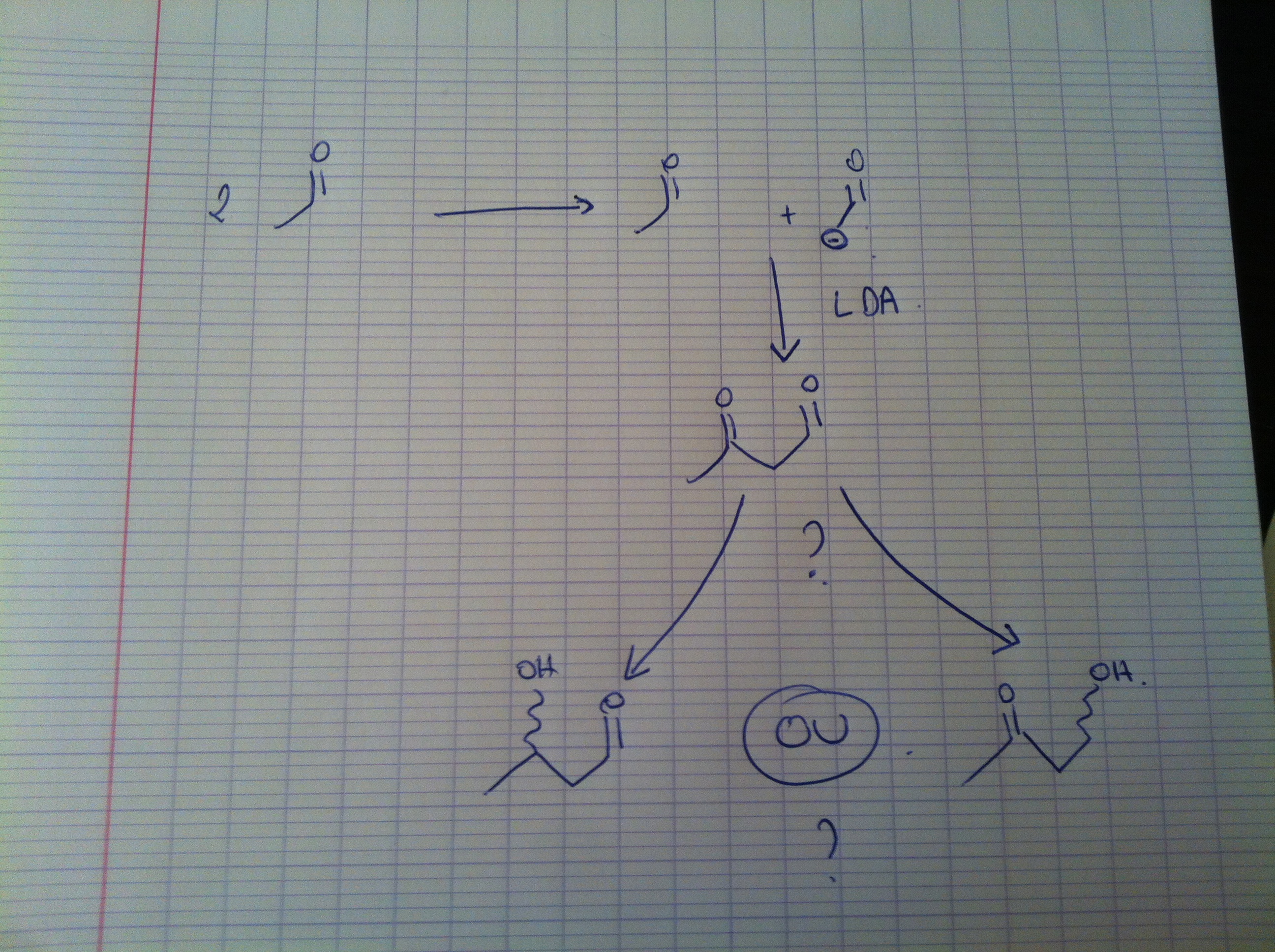

Bonjour bonjour !!
Voila le soucis c'est que je sais jamais qui de la cétone ou de l'aldéhyde devient l'OH ..
Merci les gars :)

Messagepar celia0107 » 04 Déc 2012, 17:02
Hello :)
La molécule de gauche est juste :)
LDA déprotonne l'aldéhyde en alpha.

Messagepar Dimi » 04 Déc 2012, 19:43
Bah oui, mais dans les 2 molécules on a déprotonner en alpha ?
La ou je bloque c'est que je sais pas qui devient alcool ?
merci !

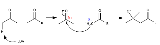

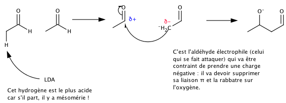

Messagepar WatiGG » 04 Déc 2012, 22:17
Hello !
Voilà le mécanisme. J'ajoute ça à la FAQ, ça peut être utile =)
Pour la transformation de l'alcoolate en alcool, il suffira de placer la molécule en milieu aqueux.

Messagepar Dimi » 05 Déc 2012, 00:21
Mais si on se retrouve avec 2 cétone ? ^^
Dimi
Messages: 873
Inscription: 09 Sep 2012, 19:03
Re: [Résolu] Probleme réaction : mécanisme de l'aldolisation
Messagepar WatiGG » 05 Déc 2012, 00:41
C'est la même chose, mais l'alcool devient tertiaire et non plus secondaire =D

Messagepar Dimi » 05 Déc 2012, 10:35
t'a pas un exemple stp ?? J'arrive pas a visualiser =)
Merci !!
Dimi
Messages: 873
Messagepar WatiGG » 05 Déc 2012, 11:06
Tada :
Image 6.png (11.46 Kio) Vu 580 fois
