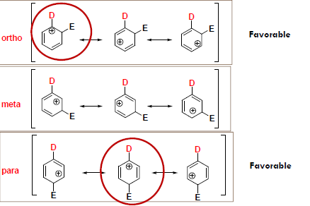

Lorsque tu as un groupement donneur (+I ou +M), tu vas pouvoir orienter en ortho ou para car ça active/stabilise le carbocation formé par l'intermédiaire de Wheland.
Exemple 1 : si tu places ton electrophile en ortho, tu auras le carbocation directement relié à ton groupement activateur, qui est donneur d'électrons.
Exemple 2 : si tu places ton electrophile en para, tu auras ton carbocation en méta. Après une mésomérie v - sigma - pi ton carbocation se retrouve relié directement à ton groupement activateur.

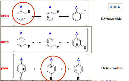

Exemple 3 : si tu places ton électrophile en méta, tu auras un carbocation ou en ortho ou en para. Et qu'importe ta mésomérie, jamais ton carbocation ne sera positionné au côté de ton groupement activateur ou désactivateur.
Donc tu comprends mieux pourquoi, dès lors que tu as un groupement donneur, il sera dit activateur car il stabilisera le carbocation intermédiaire de Wheland et ça orientera ainsi l'électrophile en ortho/para.
En revanche, dès lors qu'on a un groupement attracteur, il sera désactivant car déstabilisera le carbocation encore plus. On fera donc tout pour éviter de placer le carbocation intermédiaire à ses côtés, on orientera donc l'électrophile en méta dans ce cas là.

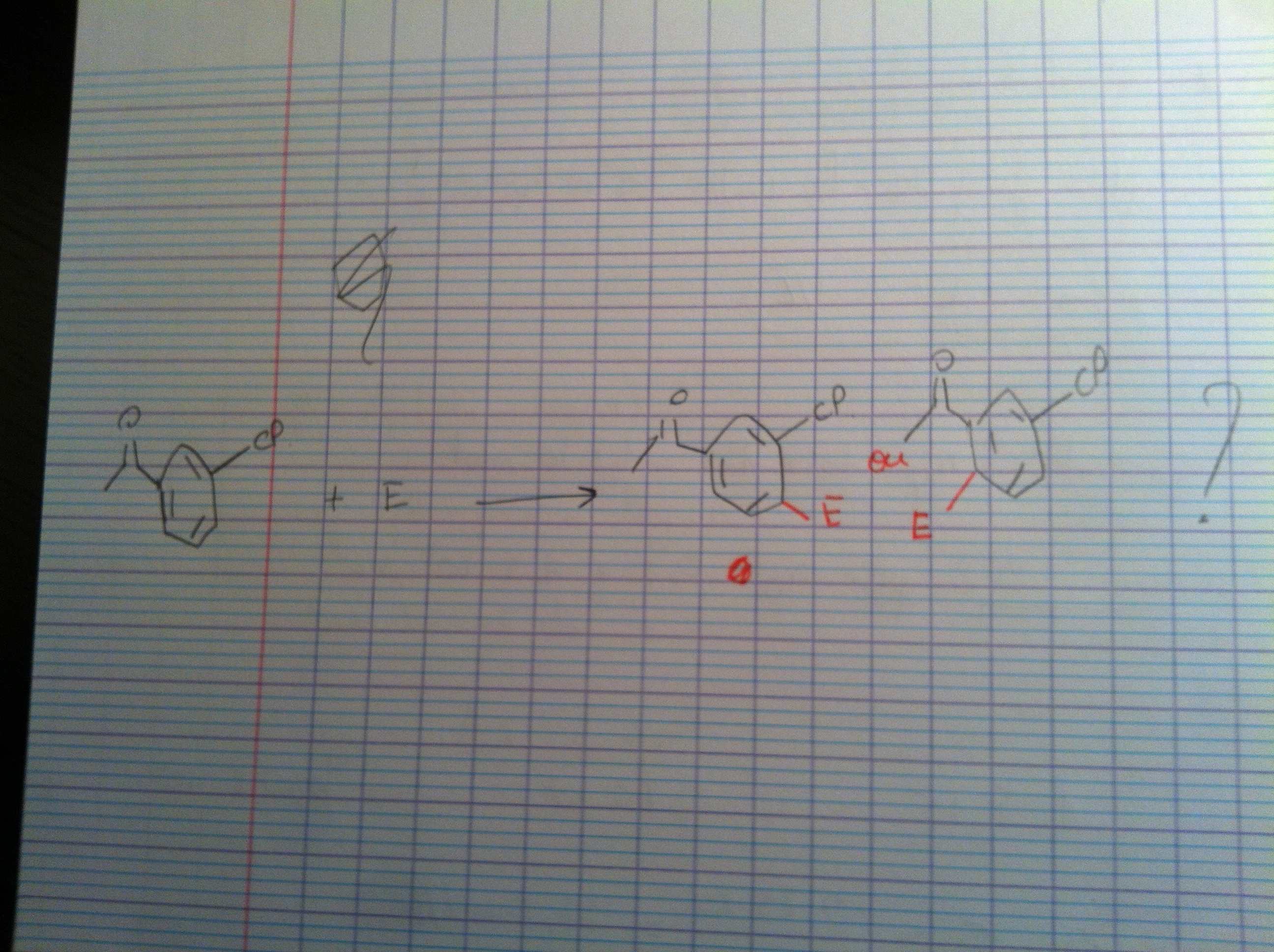

Est-ce que c'est ça .. ?
Je crain le gros "NON t'a rien compris" :confused: :confused: :fingers-crossed: :fingers-crossed: :fingers-crossed:
Dimi
Messages: 873
Inscription: 09 Sep 2012, 19:03
Re: [Résolu] les aromatiques ..
Messagepar Zhost » 13 Déc 2012, 21:58
Non c'est exactement ça ;-)
PS : tu pouvais aussi rajouter l'autre électrophile en ortho si tu voulais même ^_^ (entre les 2 groupements)

Chameau quand tu dis que les groupements -OR oriente en ortho je suis assez ok! Mais, genre le groupement "R" ça peut être un H ?
Merci :)
Dimi
Messages: 873
Messagepar AhmedT » 17 Déc 2012, 12:06
Dimi a écrit:Coucou !
Merci :)
Bah en fait, si t'as un benzène, tu te rends compte que tes 6 carbones sont liés à un H :D
Donc, ton groupement, tu le fout n'importe où, il n'y aura pas de préférence.
R représente un alcane, je pense pas qu'on peut dire que "H" appartient à cette catégorie.
A plus :bye:
