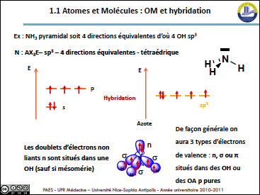

Fab117 a écrit:Alors la ?? Comment peux on obtenir 4 orbitales hybride sp3 alors qu'on a que l'on a qu'une orbital 2s et 3 orbital p. L'orbital 2s laisse ses electrons ce ballader sur les 3 autres orbitales ?
Oui, je te mets un schéma du poly (assez explicite) :
diapo hybrid.png (34.35 Kio) Vu 391 fois
(nota : OM = Orbitale Moléculaire ; OH = Orbitale Hybride ; OA = Orbitale Atomique)
Fab117 a écrit: En fait une fois qu'il y a eu hybridation au sein de l'atome, celui ci peut se lier avec ses orbitales hybrides a d'autres atomes pour créer des liaisons?
Merci :D
Là, voui ! En fait sans la théorie de l'hybridation, beaucoup de mystères resteraient irrésolus comme le fait que le carbone soit tétravalent alors qu'il est à priori simplement bivalent.
Cay mieux ?
