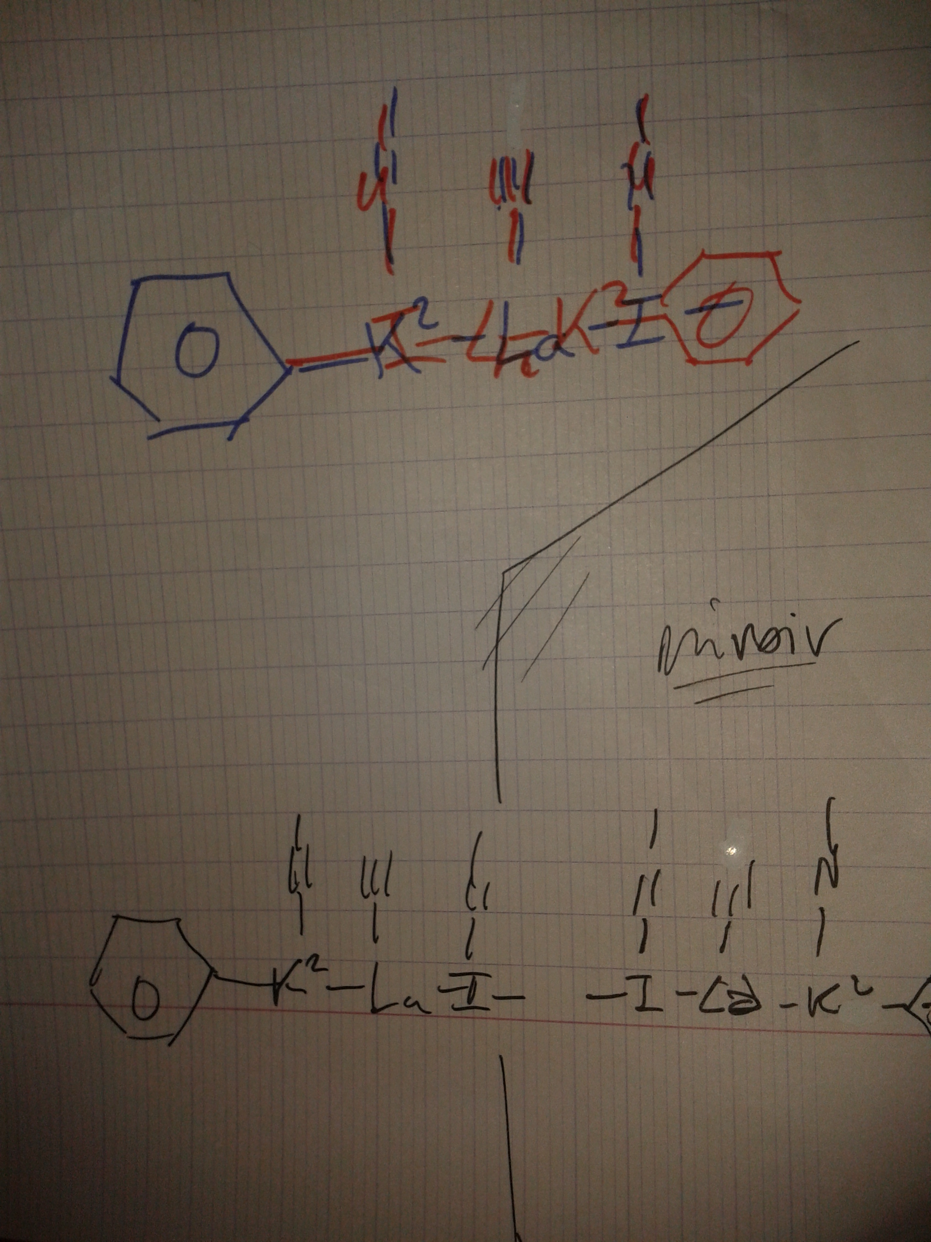

Messagepar Katojin » 13 Nov 2012, 23:25
Regarde, je l'ai d'abord dessiner face a son miroir en bas puis en les superposant, Not Superposable ( lire suerposéïbole) - chirale :D mais si je me trompe stp explique parce que là j'ai l'impression d'avoir 3fois raison mdr

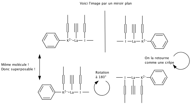

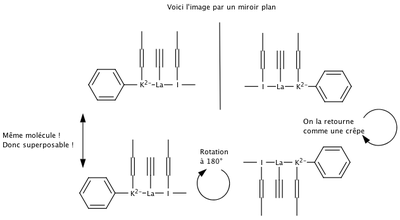

Messagepar WatiGG » 14 Nov 2012, 12:14
Cette molécule est bien achirale ! =)
Voici les documents qui devraient vous en convaincre, en conservant la définition de "Une molécule est chirale quand elle n'est pas superposable à son image dans un miroir plan".
L'absence de chiralité provient du fait qu'il n'existe pas de différence entre les faces supérieure et inférieure de la "clef", contrairement à nos mains qui sont, elles, chirales par le fait qu'il existe un "dos" et une "paume".
