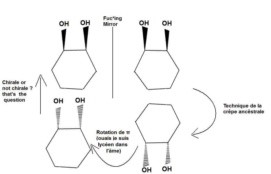

Regarde, je l'ai d'abord dessiner face a son miroir en bas puis en les superposant, Not Superposable ( lire suerposéïbole) - chirale :D mais si je me trompe stp explique parce que là j'ai l'impression d'avoir 3fois raison mdr

Cette molécule est bien achirale ! =)
Voici les documents qui devraient vous en convaincre, en conservant la définition de "Une molécule est chirale quand elle n'est pas superposable à son image dans un miroir plan".
L'absence de chiralité provient du fait qu'il n'existe pas de différence entre les faces supérieure et inférieure de la "clef", contrairement à nos mains qui sont, elles, chirales par le fait qu'il existe un "dos" et une "paume".

Messagepar Katojin » 14 Nov 2012, 15:48
D'accord merci beaucoup WatiGG, au moins maintenant j'ai la "technique" pour identifier des composés chiraux :)

Messagepar Katojin » 14 Nov 2012, 19:05
(Désolé si je gave mais tant que je comprendrais pas je me tromperais, et je veux pas me tromper :( donc please explique moi pourquoi ta technique contredit ta correction... ) Je viens d'appliquer ta technique a l'item A, je te laisse admirer :D :
P.S : Elle est comptée comme achirale ( ce que je trouvais logique avant la technique magique de la chiralité)
