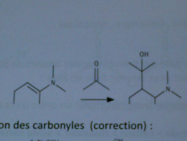

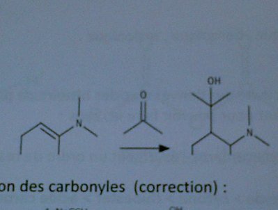

Je ne comprends pas non plus cet exo donc voila la photo de la réaction en question. Si quelqu'un pouvait m'expliquer pourquoi on obtient ce produit, ça serait super :D
Merci

Messagepar Zhost » 09 Déc 2012, 23:31
Salut
Le carbone nucleophile de la double liaison va attaquer le carbone électrophile de l'acetone.
---> la double liaison C=O remonte sur l'oxygène.

Messagepar oxaloacétate » 10 Déc 2012, 09:34
Ok merci ;) Et pourquoi c'est pas l'autre carbone de la double liaison qui attaque ? parce qu'il est encore plus nucléophile non ? avec la mésomérie donneuse de l'azote.
oxaloacétate
Messages: 612
Inscription: 12 Aoû 2012, 23:04
Re: exos reneo 8
Messagepar WatiGG » 10 Déc 2012, 10:59
Non il est moins nucléophile car beaucoup plus encombré =)

Re: exos reneo 8
Messagepar oxaloacétate » 10 Déc 2012, 16:45
Ah oui ! j'avais pas pensé à ça... Merci :curl-lip:
