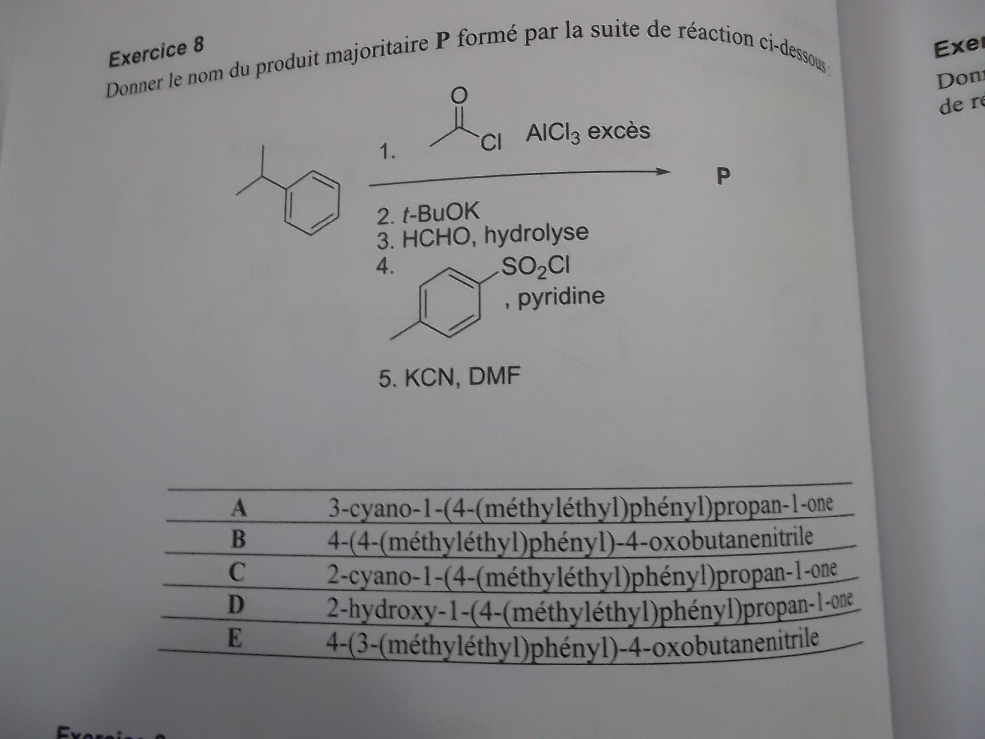

Bnjour :) ,
alors voilà ce qcm me pose un petit probleme.
Au niveu de l'ajout de la cetone de la réaction 1, je ne comprends pas pourquoi on l'ajoute en PARA étant donné que la cétone a un effet mesome ATTRACTEUR( enfin normalement) donc il devrait etre DESACTIVANT de la réaction et donc ajout en META...
Si qqn peut m'aider ..
merci d'avance !

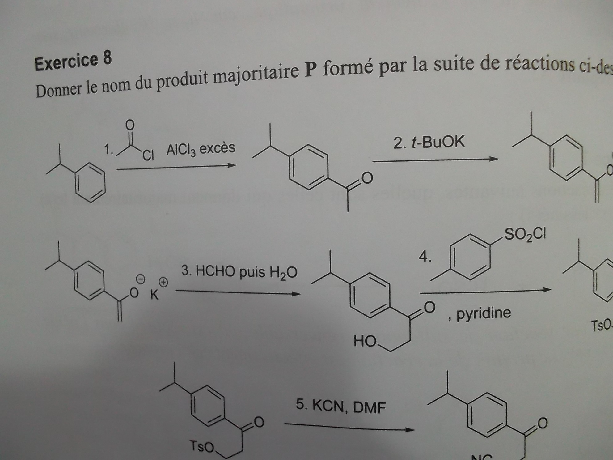

Messagepar Narta*Douce*et*Fresh » 19 Déc 2012, 14:32
ah oui scuse moi..
tiens :) :
la correction

Messagepar Zhost » 19 Déc 2012, 15:00
Le trimethyl est activateur sur le benzène.
---> orientation para.
Attention a ne pas confondre l'elctrophile (ici CCl-C=O) et le groupement activateur ou désactivateur déjà insère sur le cycle (ici le tri-methyl)
A+ :-)

Messagepar Narta*Douce*et*Fresh » 19 Déc 2012, 15:06
ah d'accord je viens de comprendre mon erreur ! en fait "la regioselectivité ne depend que que du substituant present"... Dit dans la roneo, j'avais zappé ce passage, merci pour cette reponse rapide! :)
