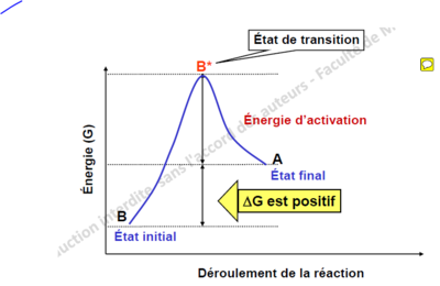

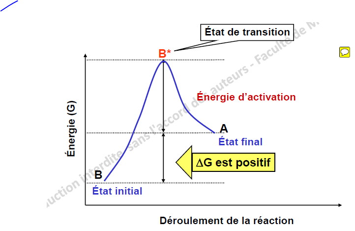

Dans l'item B il est écrit que une réaction endergonique ne peut se produire que si l'on apport aux reactants une énergie correspondant à son énergie d'activation, je suis d'accord mais il n'est pas aussi necessaire d'apporter la variation d'energie libre entre A et B: delta G??? Enfin c'est ce que j'avait compris avc la diapo du prof que j'ai joint.
Pour l'item D " l'energie d'activation nécessaire à l'obtention de l'etat de transition est restituée au système lors d'une reaction endergonique" dans la correction c'est faux pourtant sur le shemas du prof on voit que lors d'une réaction endergonique il est restitué l'energie d'activation qui permet d'obtenir l'état de transition et qu'il n'est pas restitué delta G... dc je comprend pas trop... XD

En fait l'énergie d'activation c'est l'énergie nécessaire pour passer du réactant à l'état basal au réactant à l'état de transition
Donc ΔGactivation=GB*-GB et ΔG est compris dans ΔGactivation
Enfin pour les réactions endergoniques, seule une partie de l'énergie d'activation est restitué donc l'item est bien faux
J'avoue que la diapo du prof n'est pas trés claire :confused:

Je suis d'accord avec ce que tu dis en ce qui concerne ''l'énergie d'activation qui ne serait pas resistuée'', le prof pendant son cours a bien dit:
-Reaction exergonique: on restitue l'énérgie d'activation + libération d'énergie
-Reaction endergonique: on restitue l'énergie l'énergie d'activation mais pas plus.... du coup j'ai eu faux --'' ! :disapointed:
Après il s'est peut être trompé dans ce qu'il a dit...

Une réaction endergonique c'est le passage d'une molécule B à une molécule A. La molécule B étant à un niveau énergétique plus bas que la molécule A. Il va donc falloir lui apporter de l'énergie ! Cette énergie a pour but d'emmener le réactant B à un niveau énergétique très haut appelé état de transition : c'est l'énergie d'activation. Ensuite l'état de transition va donner le produit A (dont le niveau énergétique est plus faible). Le passage de l'état de transition au produit libère de l'énergie ! Cette énergie n'est cependant pas suffisante pour compenser l'énergie d'activation qui a été nécessaire à la transformation du réactant en état de transition.
:arrow: Au final si on fait le bilan énergétique : on a consommé de l'énergie, le DG est positif

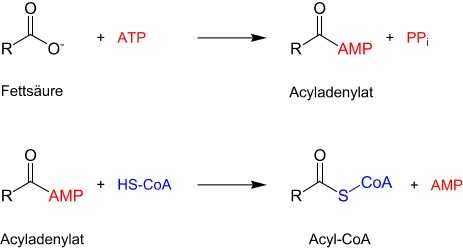

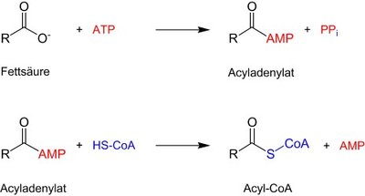

C'est gros la transformation d'un Acide Gras (en haut à gauche, dsl c'est en allemand^^ mais c'est le meilleurs schéma que j'ai trouvé) en AcylCoA (en bas à droite). L'acylCoA est un composé riche en énergie ! Donc la réaction AG --> AcylCoA est endergonique (DG>0).
Comment on fait pour rendre la réaction possible ?
1) On va fixer un AMP sur l'AG : on élimine le OH du COOH et on fixe l'AMP sur le C par son phsophate :arrow: vous obtenez un Acyl-Adénylate, molécule avec un haut niveau énergétique puisque il contient une liaison anhydride mixte (très très riche en énergie) :arrow: C'est l'état de transition
2) Un Coenzyme A libre (HSCoA) arrive et remplace l'AMP de l'Acyl-Adénylate :arrow: AcylCoA ! C'est le produit. Il est plus faible en énergie que l'AcylAdénylate (libréation d'énergie) mais plus fort que l'AG (il y a quand même une liaison HPE de type thioester)
BILAN : si on regarde le niveau énergétique de notre Acyl :
:arrow: On part d'un AG à faible niveau énergétique :arrow: On monte jusqu'à l'état de transition = AcylAdénylate :arrow: on redescend au produit = AcylCoA. Le DG de la réaction AG --> AcylCoA est positif : l'énergie nécessaire à son activation en AcylAdénylate n'a pas été restituée entièrement, il y a un déficit d'une valeur de DG.
Après, il se trouve que l'AMP n'est pas arrivée par magie, elle a été produite par hydrolyse de l'ATP en AMP + PPi. Le PPi va ensuite lui aussi être hydrolysé en 2 Pi afin de rendre la réaction GLOBALE exergonique... Mais ça c'est une autre histoire ! On s'intéresse aux variation d'énergie du résidu Acyle permettant le passage d'AG à AcylCoA. La cellule s'arrange ensuite pour faire en sorte que la consommation d'énergie due l'activation de l'AG soient contrebalancée par un autre phénomène exergonique (en l'occurence, l'hydrolyse de l'ATP et du PPi)
