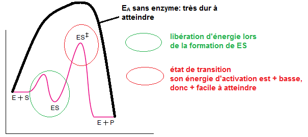

En faîte, dans la diapo 34 du poly du prof c'est écrit : "une partie de l'activité catalitique des enzymes provient de deltaG' générée lors de la formation du complexe ES" et un peu plus bas on a un graphe avec l’énergie d'activation représenté : Et là je me suis dis qu'il y a sûrement un rapport entre deltaG' et Ea (mais en faite non --')
Je met la diapo se sera plus simple :
Donc on faite je ne comprend pas la diapo 34 pour faire plus simple :)
Merci d'avance !!

l'activité catalytique de l'enzyme c'est d'apporter de l'énergie pour aider à atteindre l'énergie d'activation du substrat.
pour ça on va:
. fournir de l'énergie en formant le complexe ES: si tu regardes le diagramme énergétique en bas à droite de la diapo, bon ça ne se voit pas super bien, mais on a une réaction exergonique => on libère un peu d'énergie
. passer par des intermédiaires pour avoir de plus petites énergies d'activation à atteindre (avec au final la somme de toutes ces énergies d'activation = à l'énergie d'activation globale)
je t'ai résumé ça sur ce diagramme:
désolé pour la qualité, c'est du modifié sur paint^^
c'est bon? :wink:
