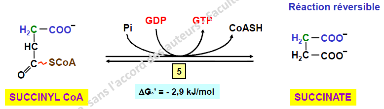

Par contre la réciproque n’est pas forcément vraie : il y a des réactions exergoniques qui sont réversibles comme par exemple la 5ième étape du cycle de krebs

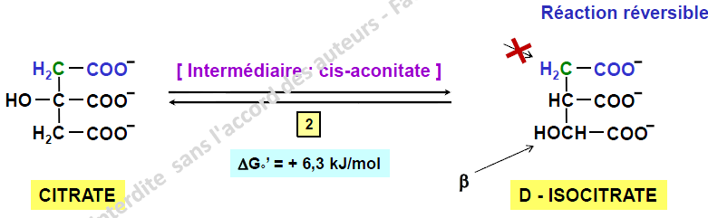

Ceci n’est pas vrai, des réactions faiblement endergoniques peuvent être réversibles
Ex : la 2ième étape du cycle de krebs

5eme réaction du Ck : ∆G'0 légèrement négatif donc réaction légèrement exergonique en condition standards = équilibre légèrement en faveur du succinate. La réaction est tout à fait réversible donc les concentrations réelles en succinate et succinylcoa sont proches de celles à l'équilibre : ∆G' proche de zero
2ème réaction du ck : ∆G'0 légerement positif mais la réaction est réversible donc le ∆G' est forcément proche de zéro (ce sont les concentrations de citrate et d'isocitrate qui décident
