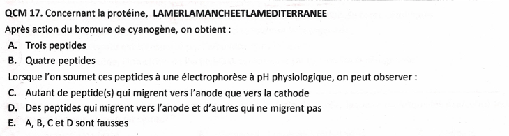

Alors voila le QCM :
Donc pour les items A et B : Le bromure de cyanogène coupe à droite de la méthionine donc 4 peptides, ok :D
Par contre je galère pour les items C et D, si quelqu'un pouvait m'expliquer ? (C'est pas que j'en ai marre de galérer sur les QCM les plus faciles mais un peu :mrgreen: )
Merci :D

Bonsoir !
Et bien pour la C et D ça va être long et fastidieux mais tu dois compter toutes les charges de chacun de tes peptides ! sans oublier que tu es à PH physiologique, tu as donc des fonction NH3+ et COO- sur le "tronc commun" des acides aminés.
Il ne faut pas oublier de prendre en compte les acide aminés D et E qui portent une charge - sur leur chaine latérale à Ph physiologique et les acides aminés H,K et R qui portent une charge +.
Le piege est que lorsqu'on coupe avec le bromure de cyanogène, la méthionine que tu as coupé perd sa charge négative au niveau du tronc commun à Ph physiologique ! ( plus de COO-) :wink:
Pour la suite ça va tout seul. J'espère que mma réponse te sera utile ! :mrgreen:
