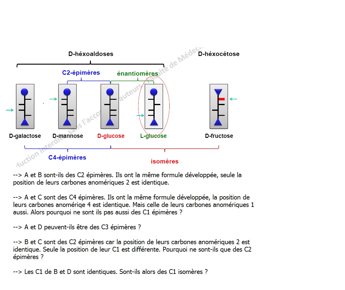

Question A :

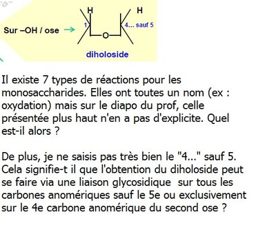

Question E : La réaction présentée ci dessous est une liaison osidique entre la fonction hémiacétale de l'ose de gauche avec la fonction hydroxyle de l'ose de droite, est-ce qu'on peut parler de condensation ?

Alors là sur le coup les questions sont bien présenter mais c'est beaucoup de boulot pour répondre xD.

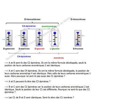

Alors question A :
Alors il y a beaucoup de questions et j'imagine que tu nomme A , B ,C par rapport à leur ordre donc :
- Alors oui A et B sont épimères en C2 parce que la petite boule compte comme 1 donc la première petite barre indique bien de épimère en C2 et oui effectivement seul le troisième carbone à les substituant du même côtés.
Attention : carbone anomérique est réservé au premier qui décrit si l'ose est alpha ou Beta.
- Bah A et C sont épimère en C4 oui car c'est le seul carbone ou leur substituant change de côtés. Mais ils ne sont pas épimère en C1 les substituant sont du meme côtés.
- Pour A et D je sais pas trop si on à le droit de dire ça pour des énantiomère a voir avec un tuteur.
- B et C ne sont épimère en C2 car il n'y a que là que les substituants changent de côtés.
- B et D sont bien différent dont à voir avec un tuteur.

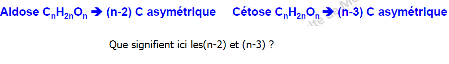

Question B :
Les n-2 et n-3 signifie le nombre de carbone asymétrique dans la molécule.

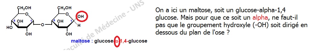

Question C :
Alors le alpha 1-4 écrit désigne la conformation de la liaison osidique en clair on dit que le carbone à gauche est en alpha et se lie avec son carbone anomérique C1 avec un autre glucose qui se lie via son C 4.
Le Alpha ne désigne que le carbone anomérique du premier glucose

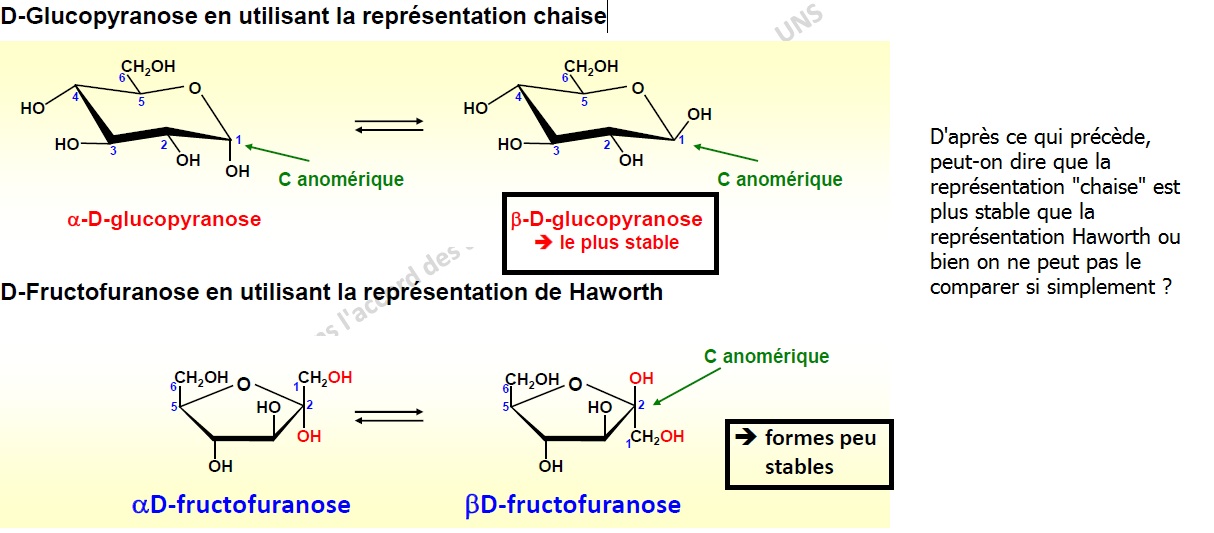

Question D :
Euh je ne serai te répondre à voir avec un tuteur

Alors c'est une réaction formant une liaison osidique mais je n'ai pas trouvé de précision quand à la nature voir avec un tuteur
Le 4 sauf 5 signifie que tu peut faire des liaisons avec le carbone 1 , 2 ,3 ,4 sauf le 5 avec lequel tu ne peut pas.

Question A :
GathGath a écrit:- Alors oui A et B sont épimères en C2 parce que la petite boule compte comme 1 donc la première petite barre indique bien de épimère en C2 et oui effectivement seul le troisième carbone à les substituant du même côtés.
FAUX ! le C4 aussi change de côté !! Donc ce ne sont pas des épimères !
GathGath a écrit:Attention : carbone anomérique est réservé au premier qui décrit si l'ose est alpha ou Beta.
Ne pas oublier que 2 anomères sont aussi 2 épimères car 2 épimères sont 2 molécules qui varient pas la position spatial d'un seul et unique OH (n'importe lequel !) ;)
GathGath a écrit:- Bah A et C sont épimère en C4 oui car c'est le seul carbone ou leur substituant change de côtés. Mais ils ne sont pas épimère en C1 les substituant sont du meme côtés.
Ok pour C4, mais pour C1 :!: attention :!: : ce n'est pas un C asymétrique, donc pas de différence possible ;)
GathGath a écrit:- Pour A et D je sais pas trop si on à le droit de dire ça pour des énantiomère a voir avec un tuteur.
A et D ne sont pas des énantiomères (pas image l'une de l'autre), ni des épimères en C3 (diffèrent par la position de plusieurs OH), ce sont par contre des diastéréoisomères (tous stéréoisomères qui ne sont pas énantiomères sont des diastéréoisomères)
GathGath a écrit:- B et C ne sont épimère en C2 car il n'y a que là que les substituants changent de côtés.
Ok ! ;)
Attention Harmonie, la boule est le C1, la première barre est le C2 :)
GathGath a écrit:- B et D sont bien différent dont à voir avec un tuteur.
B et D sont diastéréoisomères
GathGath a écrit:Question B :
Juste je rajoute que n est le nombre de Carbone (on sait jamais, des fois que c'est ça que t'es pas compris ;) )
GathGath a écrit:Question C :
RAS :mrgreen:
Question D :
En fait, ce n'est pas qu'une simple représentation, c'est la vrai forme que prend la molécule dans l'espace, et la conformation chaise est beaucoup plus stable que la conformation Haworth car beaucoup moins d'encombrement stérique
Pas plus de précision quant au nom de la réaction qui forme la liaison osidique, à voir avec un tuteur mais je crois pas que ce soit à connaître ;)
:!: Attention Harmonie, il n'existe qu'un seul C anomérique par ose !! :)
Sinon, comme l'a justement dit GathGath, ça signifie que tu peux faire des liaisons avec les C 1, 2, 3, 4, 6 sauf 5 car il ne possède pas de OH :D

D : attention on ne peut pas comparer les deux représentations ! La représentation de Haworth ne correspond pas à une conformation que peut prendre l'ose : c'est un ose cyclique (peut importe sans conformation : chaises, bateau,...) vu d'au dessus.
Tu peux simplement comparer la stabilité de la conformation chaise à celle de la conformation bateau.
E. : la réaction de formation d'une liaison osidique est une ACETALISATION = réaction d'une fonction alcool et d'un hémiacétal. On forme un acétal qui est le nom de la fonction qui représente la liaison osidique! Mais effectivement ce n'est pas extrêmement important à savoir puisqu'il ne le dit pas !
