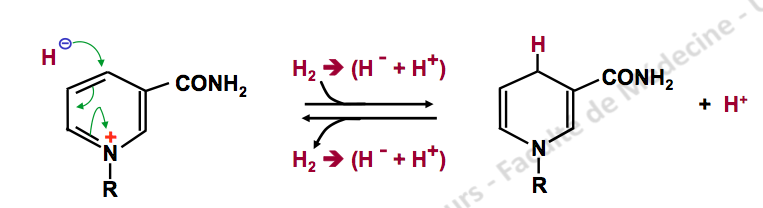

Bonjour,
C'est un détail mais Giudi vient de dire que pour le NAD+, la partie nicotinamide possédait un azote quaternaire délocalisé. Or quand on regarde la structure du nicotinamide avec son N+ (c'est un noyau pyridine je crois) il me semble que l'azote est sp2 localisé (bon après l'orga et moi..)
Comment la déloc est-elle donc possible ?
EDIT : je pense avoir compris mon erreur, j'ai confondu N sp2 loc avec N+ qui n'a plus de doublet non liant et dont la deloc est donc possible. C'est bien ça ?

Alors :
- ammonium quaternaire : OK, le N est lié 4 fois
- sp2 : OK
- délocalisé : OK ! Et heureusement que c'est OK ^^ sinon le NAD ne pourrait pas jouer son rôle de coenzyme d'oxydo-réduction.
Lors de la réduction du NAD+, un ions hydrure vient faire une attaque nucléophile sur le carbone en para de l'azote :arrow: la double liaison impliquant ce carbone bascule d'un cran dans le sens inverse des aiguilles d'une montre :arrow: les 2 électrons impliqués dans la double liaison à l'azote vont basculer sur l'azote sous forme de doublet non liant.
Regarde ce schéma :

Oui merci ! J'ai édité entre temps, N+ est bien délocalisé vu qu'il n'y a plus le dnl. Ouf ^^

Hé bien disons que sous forme NAD+ le doublet non liant du N est déjà délocalisé dans le cycle pyridinique mais il peut, comme tu l'as compris, se déplacer du cycle vers le N ;)
