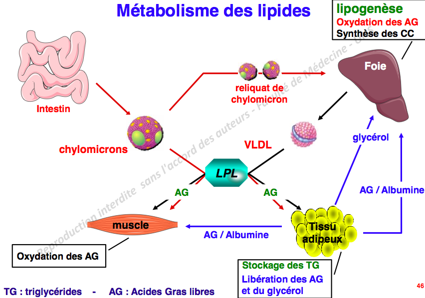

Messagepar *Pichu* » 27 Nov 2012, 13:07
Salut Rockfort :)
En fait moi je vois le truc comme ça : T'as les AG exogènes qui sont empaquetés dans les chylomicrons sous forme de TG. Ils sont transportés vers le TA (surtout) pour être stockés etc, et t'as les reliquats de chylomicrons (qui contiennent un peu de TG) qui vont au foie. En même temps t'as la lipogénèse dans le foie qui fait des AG endogènes.
Donc : T'es au niveau du foie et t'as tes AG exogènes qui proviennent des reliquats de chylomicrons et tes AG endogènes qui proviennent de la lipogénèse.
Et c'est là qu'ils sont tous regroupés dans les VLDL (lipoprotéine spé du foie) donc au final t'as aussi des AG exogènes qui sont empaquetés dans les VLDL, mais seulement quand ils sont "expulsés" du foie.
Diapo 46 ca se voit bien d'ailleurs elle est cool cette diapo je trouve :lol:
Voilà j'espère que ça t'aide mais j'en suis pas sûre parce que je crois pas avoir compris vraiment ce que tu comprenais pas :lol:

Re: Le métabolisme lipidique
Messagepar rockfort » 27 Nov 2012, 13:40
Ok :lol: merci, c'est bon. Moi non plus je ne sais pas ce que je n'ai pas compris, Pichu ^^
m'enfin !!
-- You're my chocolate --
J'allais dire...(x42)
TélomèRock
Chef Tut' Communication 2014-2015 - Ronéiste Biocell 2014-2015
Tut Biocell' 2013-2014 Retraitée / Ronéoiste Biocell et UE10 / CM Far L2
rockfort
Messages: 2258
Inscription: 28 Sep 2011, 16:04
Messagepar Alistair » 28 Nov 2012, 00:12
Explication parfaite ! Bravo. Je vous sors ma fiche sur le foie dans la semaine, ça va vous aider je pense ;)
