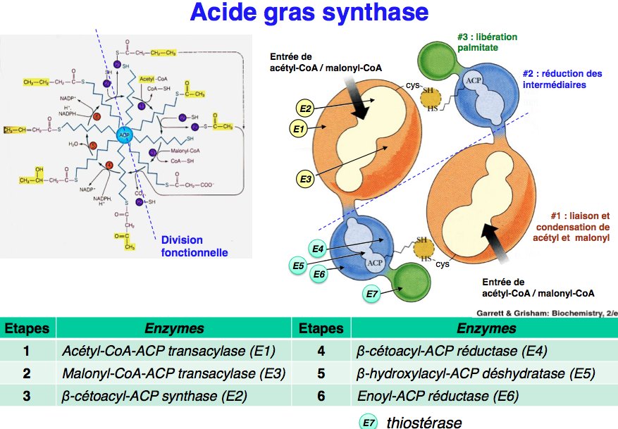

Merci beaucoup Allistair mais franchement je suis embrouillée, je crois qu'on est pas Ok sur la numérotation des enzymes.
Mais j'ai suivi la diapo du prof qui donne:
E1 = cétoacyl ACP synthase
E2= AcetylcoA ACP transacylase
E3 = malonylcoA ACP transacylase
Voilà pourquoi, selon son cours je pensais que: 1. formation du malonylcoA
2. prise en charge de l'acétyl de l'acétylcoA par l'ACP grâce à E2: AcétylcoA ACP transacylase
3. Fixation par l'ACP de l'acétyl sur E1: céto acyl ACP synthase laissant l'ACP dispo
4. E3: le malonylcoA ACP transacylase permet la fixation du malonyl sur ACP ....
et ensuite, chose que je n'avais absolument pas compris :lool: : c'est donc la cétoacyl ACP synthase (E2 ou E1 Telle est la question ahah ) qui met son acétyl sur le restant du malonyl fixé à l'ACP (qui a perdu un C). Et ensuite ce sera donc la cétoacyl réductase qui permettra de faire apparaitre la fonction hydroxyle en béta pour donner le béta hydroxyacyl ACP ? Et l'ACP balade l'AG en cours de transformation jusqu'à la fin?

Johanne a écrit:Mais j'ai suivi la diapo du prof qui donne:
Alors :
- E1 : AcetylcoA ACP transacylase
- E2 : Béta-CétoAcylACP Synthase
- E3 : MalonylCoA ACP transacylase
Tu inverses juste E1 et E2 ^^ je te le montre en image (c'est inédit pcq le poly n'est pas encore sorti :lol: mais moi je l'ai :mrgreen: ) :
Et il poursuit cette numérotation des enzymes dans la suite de son cours. Il y a juste une diapo, avant celle-ci ou il légende la béta-cétoacylACP synthase par le chiffre 1 et l'acylCoA ACP tranacylase par le chiffre 2... Mais c'est juste pour la légende ! Retiens de que je t'ai écrit en gras (même si ça n'a pas trop d'importance ! Vous n'aurez jamais "E1" ou "E2" au concours ! On vous donnera le nom entier). La numérotation de Giudi est logique d'ailleurs, elle est chronologique :
- L'AcylCoA ACP Transacylase intervient en premier (E1) pour fixer l'acétyl sur l'ACP (E1)
- La Béta-CétoAcylACP Synthase en deuxième pour transférer l'acyl de l'ACP vers le SH de l'enzyme (E2)
- La MalonylCoA ACP transacylase en troisième pour fixer le malonyl sur l'ACP (E3)
