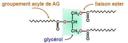

regarde ce dessin:
la partie en bleu est une zone hydrophobe:
. initialement on avait les OH du glycérol qui étaient hydrophiles
. et on avait les COOH des AG qui étaient aussi hydrophiles
mais on a formé des liaisons esters entre chaque OH du glycérol et le COOH d'un AG -> on perd le caractère hydrophile
il "reste" les queues des AG, qui sont des chaînes aliphatiques hydrophobes (ça, ça ne change pas)
au final ton TG est bien entièrement hydrophobe!
