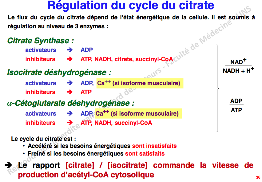

Régulation du cycle de Krebs : Le cycle de Krebs est bien sûr accélérée si les rapport NAD+/NADH et ADP/ATP sont hauts ! Mais si on regarde de plus près chaque enzyme à sa particularité... Il faut se reporter à la diapo 36 ! Elle vous donne toutes les régulations particulières des 3 enzymes !
Bien sûr, il faut qu'il y ait un problème : l'alphacétoglutarate DH
:arrow: La régulation enzymes E2 et E3 EST LA MEME que que pour le complexe PDH ! A l'exception bien sûr que ce sera le succinylCoA et non l'acétylCoA qui entre en jeu ! Donc régulation par CoA-SH/SuccinylCoA et NAD+/NADH !
Voila... Alors c'est bizarre ? ça vous étonne ?
:arrow: Mais c'est comme ça ! Dame nature fait ce qu'elle veut ^^ et elle a jugé bon que le NAD+ ne soit pas activateur allostérique de la citrate synthase par exemple :lol: pourquoi pas ?
Il est évident que même quand seul le NADH joue un rôle, il est juste de dire que le rapport NADH/NAD+ régule l'enzyme car si le rapport diminue on peut considérer que la quantité de NADH diminue...

Bonsoir, je voulais savoir si à ce moment il serait juste de dire que l'isocitrate déshydrogénase est régulée par les rapports de NAD+/NADH+H+ alors que ceux-ci on été retirés de la régulation de l'enzyme, ils restent cependant dans les rapports dans l'accolade et donc devraient être valable pour les 3 enzymes.
Ou bien met-il ces accolades pour montrer qu'il y a une régulation par ces rapport sur tout le cycle de Krebs car même s'ils n'agissent pas directement sur l'isocitrate déshydrogénase, ils agissent sur les enzymes qui l'entourent et donc tendent a augmenter le rapport Citrate/Isocitrate, ce qui aurait une régulation "indirecte " sur l'isocitrate déshydrogénase?

sami : manifestement NAD+/NADH ne régule ps l'isocitrate DH directement
Comme je te dis, le CK est régulée globalement par ces deux rapports, mais les régulations particulières sont celles indiquées sur la diapo

Donc au concours si on a un item qui nous parle de régulation de l'isocitrate déshydrogénase par le rapport NAD+/NADH+H+ on met faux?
Mister Orrange
Messages: 506
Inscription: 04 Sep 2012, 18:00
Re: Les mystères de la régulation de la PDH et du CK
Messagepar Alistair » 13 Déc 2012, 00:34
En toute logique moi je mettrai faux ! Il ne l'a pas enlevé pour le plaisir ^^

Mais l'alphacétoglutarate DH est quand même régulée par l'ATP/ADP non ? :roll:
Je ne comprends pas pourquoi il la tout changé comme ça d'un coup, les anciennes régulation ne peuvent pas être carrément FAUSSES quand même ? :disapointed:
Et deuxième chose, les enzymes qui sont inhibées par le NADH,H+ on ne doit pas considérer qu'elle sont activées par le NAD+ ? :dazed:

Bonjour, j'ai du mal a comprendre pourquoi on doit repondre faux a l'item "l'isocitrate déshydrogénase est regulé par le rapport NAD+/NADH+H+" , a droite de sa diapo il montre que les 3 enzymes sont régulés par les rapports ADP/ATP et NAD+/NADH+H+ ou alors j'ai mal compris la diapo... Parce que l'activité des enzymes dependra quand meme de la disponibilité du NAD+ non??? :excruciating:
