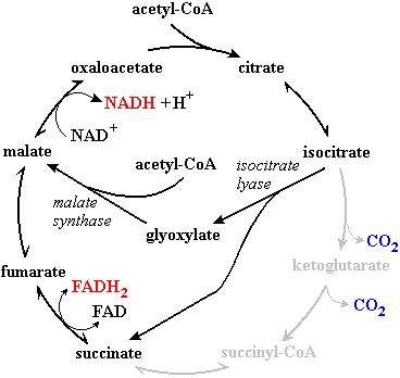

Jamais un acétylCoA ne donnera du glucose chez les animaux alors que chez les plantes oui car ils ont le cycle du glycoxalate qui shunt les étapes de dégradation du CK c qui fait que les Carbones de l'acétylcoA ne sont pas dégradés, pour le fun je vous montre ^^ :
glycycle (1).gif (4.22 Kio) Vu 573 fois
BREF ! Les AA sont bcp bcp utilisés dans le jeûne débutant : la protéolyse est intense ! Ce qui est dangereux mais permet de produire bcp de substrats de la NGG pour nourrir le cerveau et les GR. Heureusement, au bout de quelques heures/jours, la cétogénèse se met en marche :arrow: le cerveau arrête de consommer du glucose et se met au CC :arrow: les besoins de la NGG baissent :arrow: la protéolyse diminue :arrow: on vit plus longtemps !
L'item est dans tous les cas FAUX :)
