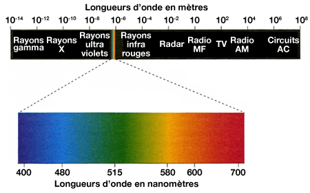

Messagepar Choubi » 19 Sep 2012, 17:48
Je ne comprend pas trop ton message :/
En fait chaque molécule a une longueur d'onde d'excitation et d'absorption qui lui est propre
Par exemple la GFP qui absorbe dans le bleu et émet dans le vert
Mais la rhodamine c'est différent elle absorbe dans le vert et émet dans le rouge
La fluorescéine a les mêmes caractéristiques que la GFP, il existe aussi le YFP, CFP...
RAPPEL: les longueurs d'onde correspondent à des couleurs
Prenons l'exemple du FRET donné à la tut rentrée entre une protéine-GFP et une protéine-rhodamine
Les 2 conditions du FRET sont:
- une distance entre les deux fluorochromes inférieure à 10 nm
- que le spectre d'émission de la première molécule chevauche le spectre d'absorption ou d'excitation de la deuxième
Pour "exciter" ta première molécule tu envoies de la lumière donc pour exciter ta prot-GFP tu envoies du bleu et elle réémet du vert donc tu devrais en théorie voir de la lumière verte
MAIS il peut y avoir FRET avec ta deuxième protéine-rhodamine si les deux conditions sont respectées, en l'occurrence tu vois bien que les spectres se chevauchent vu que la longueur d'onde d'émission de la prot-GFP correspond à ta longueur d'onde d'excitation de ta prot-rhodamine donc si les deux protéines sont à moins de 10 nm il va y avoir un transfert non radiatif entre les deux qui fait que tu ne vois plus le vert émis par la GFP il est directement "capté" par ta protéine-rhodamine qui elle réemet de la fluorescence rouge :arrow: tu n'observes donc que du rouge
Si les conditions du FRET n'avaient pas été respectées soit au niveau des spectres soit au niveau de la distance, tu n'aurais vu qu'une fluorescence verte car elle n'aurait pas pu être "capté" par l'autre molécule
C'est plus claire ou toujours pas? N'hésites pas ;)
