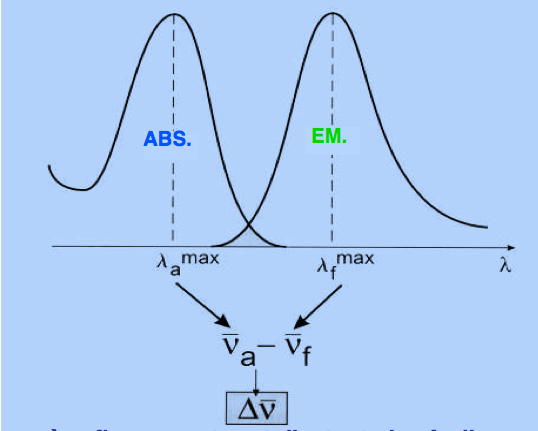

Sur ce schéma, tu remarques deux spectres, ils correspondent aux spectres d'absorption et d'émission d'UNE molécule! Par exemple si tu envoies de la lumière entre 430 et 510 nm sur ta molécule elle réémettra de la lumière avec une longueur d'onde supérieur (car elle garde de l'NRJ et comme NRJ et longueur d'onde sont inversement proportionnels elle est forcément supérieure) donc le spectre est décalé vers la droite
