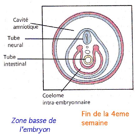

- Pour cette histoire de concavité caudale, à la limite, on devrait plutôt dire "concavité supérieure" c'est à dire concavité dirigée "vers le dos" de l'embryon (concavité inférieure comme tu l'entends, ça signifierais plutôt "vers le ventre", c'est à dire "vers le bas")
:arrow: Cela veut dire qu'on peut retrouver le "U" que forme la cavité avec le côté bombant vers le bas (convexe) et le côté creux vers le haut (concave)
Mais là, je chipote un peu, on ne vous demandera jamais si le cœlome interne est concave ou convexe, c'est pas du tout l'intérêt du cours. Néanmoins, je comprend que cette phrase ait pu perturber, elle est fausse :mrgreen:
Voici un schéma pour illustrer tout ça:

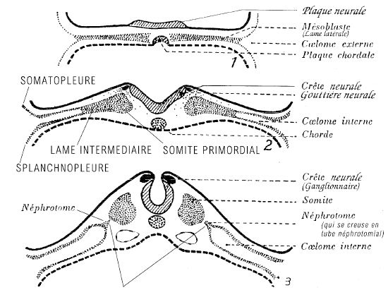

- Enfin, pour la communication avec le cœlome externe, elle a bien lieu, mais transitoirement. Voici un schéma qui devrait t'aider à y voir plus clair:
:arrow: Ici, nous avons une coupe transversale de mon embryon (càd coupé au milieu, "en travers", de gauche à droite)
Tu peux y voir le mésoblaste intra-embryonnaire qui se termine par la lame latérale. Et de chaque côté tu peux voir qu'entre les 2 "feuillets" de la lame latérale (j'entends par là splanchnopleure IE et somatopleure IE) se dessine petit à petit mon cœlome interne, lorsqu'on est en cours de plicature.
Et donc, on a provisoirement (avant fermeture complète du cœlome interne) une communication entre cœlome interne et externe.
Autrement dit, sur les 2 derniers schémas de cette image, tu peux voir/imaginer le cœlome externe qui prolonge l'interne (un peu à la manière des splanchno et somato EE qui prolongent les splanchno et somato IE)
Est ce que ça va mieux comme ça? :go-away:

Dans l'annatut QCM 3 item A de la quatrième semaine: "Entre les feuillets splanchnopleural et somatopleural de la lame latéral se trouvent le coelome extra-embryonnaire." Compté faux: "C'est le coelome intra-embryonnaire."
Or moi j'avais mis vrai parce que justement je pensais qu'avant plicature on ne parlait pas encore de coelome interne.
Donc, dois-je en conclure que:
- On peut parler de coelome intra-embryonnaire avant la plicature ?
- On ne pourra jamais parler de coelome extra-embryonnaire entre les feuillets de lame latérale (que ça soit avant ou après plicature) ?
Merci d'avance ! :D

Effectivement, cet item est bien faux et tes conclusions sont exactes.
Je pense que le 2ème schéma de ma réponse précédente répond à ta question et devrait t'aider. Tu y vois clairement le cœlome interne qui communique avec l'externe / et les limites de chacun.
