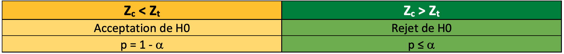

Coucouuu :)
Je me trompe toujours pour savoir si on accepte H0 ou pas, par exemple dans le dm pre éb 3, dans la co il est dit :"p < a donc on rejette H0" et dans le cours "Xc < Xt donc on accepte H0 ", j'ai l'impression qu'il est dit l'inverse à chaque fois je comprends pas @@
Ce serait possible d'avoir un récap svp ?
MERCIIII :coeur:

Il faut distinguer plusieurs chose :
Si on te parle des paramètres calculés et théoriques :
- En règle générale, si Zc > Zt -> rejet de H0. C'est valable pour la majorité des tests (X2, T Student, …)
- Pour des tests non paramétriques (U de Mann et Whitney et r' de Spearman), c'est l'inverse, si Zc > Zt -> acceptation de H0
Maintenant, si on te parle de p et alpha, on ne te parle pas du tout de la même chose. Alpha c'est la probabilité de rejeter H0 si H0 est vraie avant l'étude. P c'est le risque réel, après l'étude. Là on va donc regarder ce tableau :
Si dans l'énoncé, on nous dit que p = 1-alpha, on sait qu'on accepte H0. Si on nous dit que p < alpha, on sait qu'on rejette H0.
Est-ce que c'est plus clair ? :coeur:

Messagepar lanatomy » 11 Déc 2022, 11:32
Merci beaucoupp ! c'est parfait :coeur:
