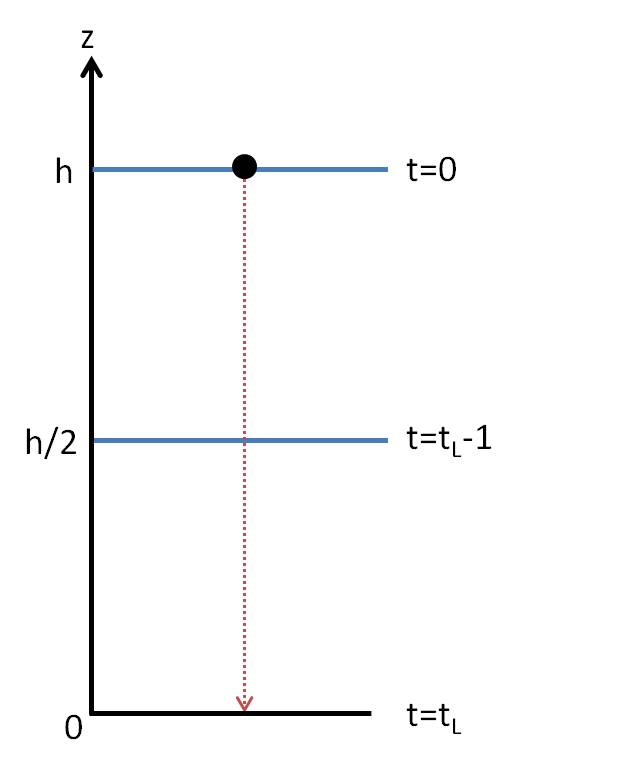

Commençons comme d'habitude par un magnifique (hum :mrgreen:) schéma représentant la situation :
Les données de l'énoncé y sont : on prend un axe vertical orienté vers le haut. A l'objet est à la hauteur recherchée . On admet que l'objet touche le sol (on sait jamais :mrgreen: ) de hauteur z=0 à un instant noté . A l'instant , la hauteur de l'objet est .
La seule force qui s'exerce est le poids. D'après la deuxième loi de Newton :
càd
d'où
et
A on a et donc
A on a càd
ou encore
En remplaçant h par son expression trouvée plus haut on trouve Miam des identités remarquables :P
Et ainsi en divisant par g et en bazardant tout du même côté
Résolution d'une équation du second degré (argh) :
Discriminant
Solutions : :arrow: Impossible car dans ce cas
et
On remplace pour trouver h (il serait temps à vrai dire :mrgreen: ) (Je vous épargne le dernier calcul qui n'a absolument aucun intérêt :roll: )
Voilà, normalement je ne me suis pas trompé, j'ai vérifié donc ça devrait aller :D
Ce type de QCM est typiquement le genre de choses qui ne peut pas tomber tel quel actuellement, vous avez vu qu'il demande une réflexion assez importante et surtout une calculatrice :lol:
J'espère que ma démonstration est assez claire, si vous avez des questions nous sommes là pour y répondre !
Bonne journée :)
