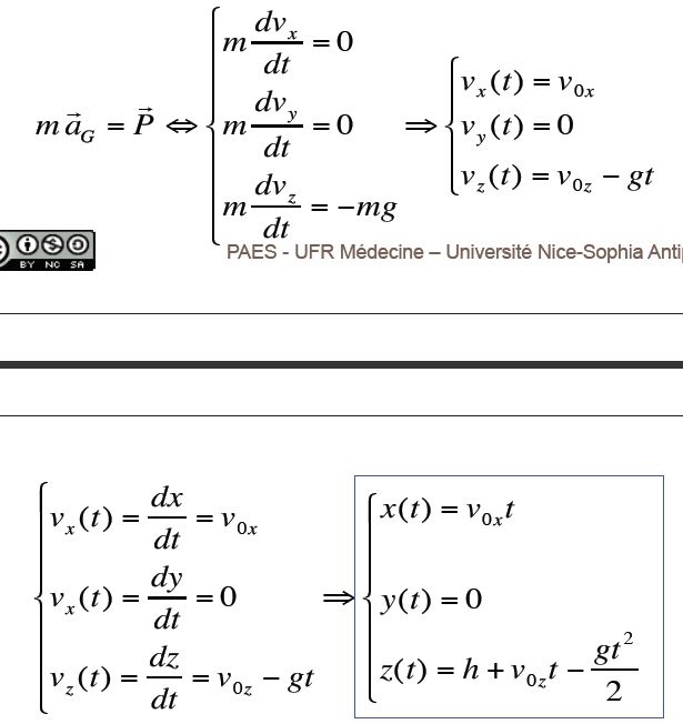

Bonjour ! Je ne comprend pas l'exercice que le prof nous a corrigé à la fac c'est celui-ci
Si quelqu'un pourrait m'expliquer.. merci :)

Il faut pour comprendre, se rappeler de ses cours de Tle S sur la dynamique.
1) On fait l'inventaire des forces s’exerçant sur l'objet. Ici le boulet n'est soumis qu'à son poids.
2) On utilise le PFD (ou 2nd Loi de Newton) ce qui donne
Puis en éliminant t:
z: représente l'altitude du projectile; tu es d'accord que si l'on recherche son point d'impact au sol z=0 ?
h: représente l'altitude initiale où a été tiré le boulet; on choisit de le tirer par rapport au sol donc de choisir h=0
x: la distance d'impact que l'on recherche
Ce qui donne un polynome de 2nd degré sans constante:
Tu peux maintenant trouver x en résolvant l'équation qui est sensé se simplifier en deux équation du premier degrés.
Même si le prof mets cette exemple dans le cours, je doute que l'on puisse vraiment faire un qcm de ce genre en moins de 2 minutes... Mais bon, il sont fou ces physiciens! :D

En fait si tu continues à résoudre ce machin tu vas finir par tomber sur une formule qui donne la distance de chute (le calcul est détaillé dans le post suivant : viewtopic.php?f=339&t=23423#p163325).
Donc tu retiens que la distance de chute pour un tel projectile vaut :D
C'est un raccourci utile qui permet de résoudre très rapidement ce genre d'exercice ;)
