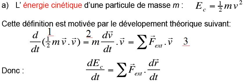

Bon j’ai quelques soucis avec le cours d’introduction de physique, à la diapositive 38, j'ai joint une copie écran de cette diapo :
Dans la partie 1 de l’équation, il y a un ½.
Ce ½ ne se retrouve pas dans la seconde partie de l’équation.
Egalement un des deux vecteurs v est sorti de l’équation de la dérivée dans la partie 2, alors que c’est une variable.
Pourquoi ?
A+ et bonne fin de week end :mrgreen:

salut,
en fait ça c'est des maths^^
Tony B. Good a écrit:Dans la partie 1 de l’équation, il y a un ½.
les produits scalaires se dérivent comme des produits,
quand tu dérives u², ça de donne: (u²)'(t) = 2 u(t) . u'(t) (ici u est un vecteur, et le . un produit scalaire)
ici ta fonction u c'est 1/2 m v²
donc on remplace:
(1/2 m v²)'(t) = 1/2 x m (v²)' (t) (on sort le 1/2 et le m parce que ce sont des constantes)
    = 1/2 x m x (2 v(t) . v'(t)) donc là le 1/2 et le 2 vont se simplier)
    = m x v(t) . v'(t)
or v'(t) = dv/dt
Tony B. Good a écrit:Egalement un des deux vecteurs v est sorti de l’équation de la dérivée dans la partie 2, alors que c’est une variable.
tu remplaces dv/dt par Sigma(Fext) (cf. principe fondamental de la dynamique)
et tu fais le produit scalaire de toute la somme par v
v ne fait pas partie du Sigma!
j'espère que ça t'éclaire un peu :wink:

Messagepar Tony B. Good » 16 Sep 2012, 13:45
Merci Daphné pour cette reponse rapide,
J'ai tout compris :)
C'est super.
J'avais oublié ce qui se passait pour dériver des fonctions composées.
