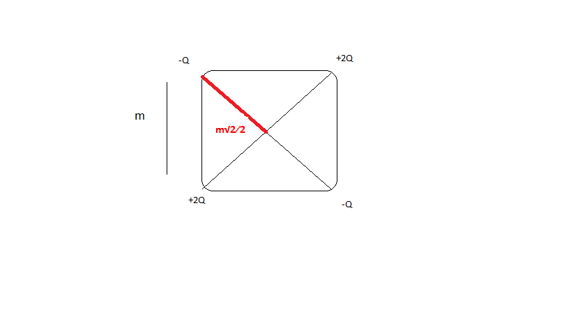

Messagepar saminion » 01 Oct 2012, 11:27
PHTO AEMN.png (9.99 Kio) Vu 266 fois
V(M)=(K×2Q)/((m√2)/2)+(K×2Q)/((m√2)/2)+(K×(-Q))/((m√2)/2)+(K×(-Q))/((m√2)/2)
=2(K×2Q)/((m√2)/2)-2 (K×Q)/((m√2)/2)
=4 (K×2Q)/(m√2)-2 (K×2Q)/(m√2)=8(K×Q)/(m√2)-4 (K×Q)/(m√2)
=4 (K×Q)/(m√2)
DONC C EST REPONSE Cça fera 10 euros :handshake: :)

Messagepar Sherry » 01 Oct 2012, 11:57
Ouii merci je vois ou est ce que je me suis trompée : j'ai oubliée de diviser par 2 pour m (racine de 2) /2.
