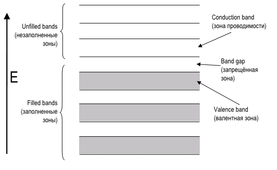

Voici pour comprendre un exemple de modèle en bandes :

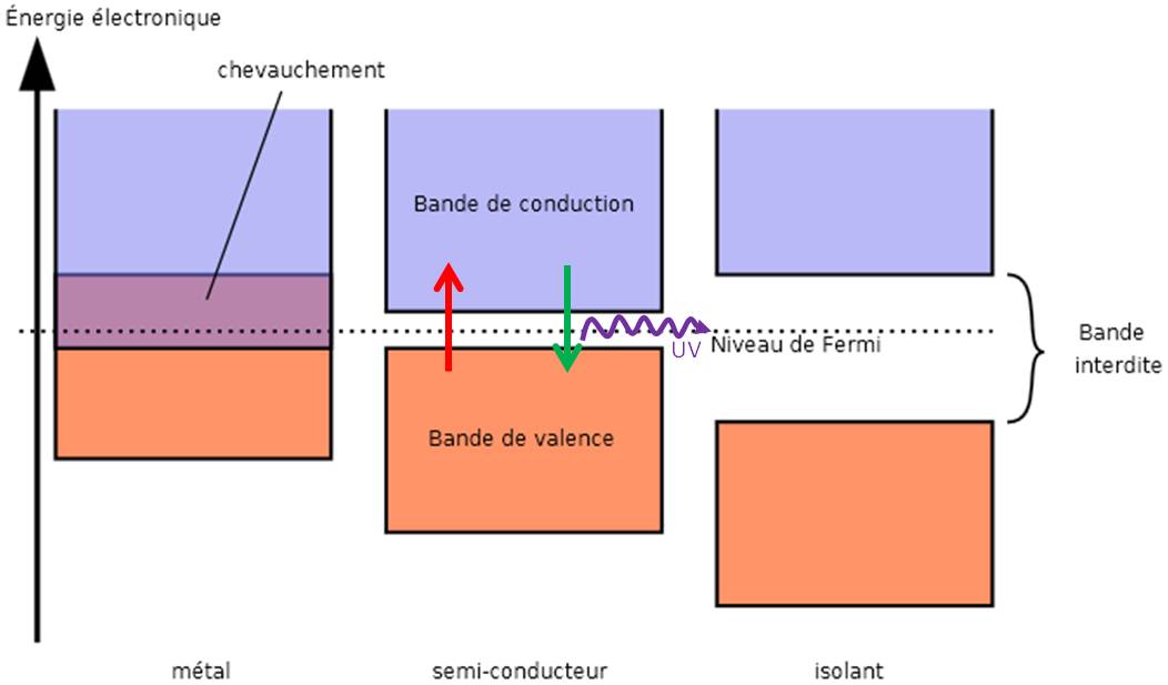

Ok, mais en quoi ça nous avance tout ça ? Eh bien en fait, cette théorie des bandes va permettre d'expliquer le comportelent des matériaux vis-à-vis du courant électrique ! Ainsi, on va comprnedre pourrquoi tel ou tel matériau sera isolant, conducteur ou semi-conducteur...
:arrow: Cas 1 : la bande de conduction et la bande de valence se chevauchent. Les électrons peuvent donc passer directement de la bande de valence à la bande de conduction et circuler librement dans le solide et participer à la conduction.Le matériau est dit conducteur (ex : métaux)
:arrow: Cas 2 : la bande de conduction et la bande de valence sont séparées par une bande interdite dont la largeur est importante (plus de quelques eV) : les électrons ne peuvent pas passer de la bande de valence à la bande de conduction, les électrons ne circulent pas dans le solide.
:arrow: Cas 3 : la bande de conduction et la bande de valence sont séparées par une bande interdite dont la largeur est Faible (quelques eV) : si on apporte de l'énergie au matériau (chauffage, champ électromagnétique, illumination, etc.), les électrons peuvent passer de la bande de valence à la bande de conduction et les électrons peuvent circuler dans le solide. Ces matériaux sont dits semi-conducteurs. Lors de la désexcitation, on peut observer l'émission de rayonnements UV (les énergies de l'ordre de l'eV correspondant à ce type de rayonnements).
Puisqu'un bon schéma vaut mieux qu'un long discours, voilà qui résume tout :
Je pense qu'avec ces explications, tout deviendra plus clair dans ton esprit ;)
