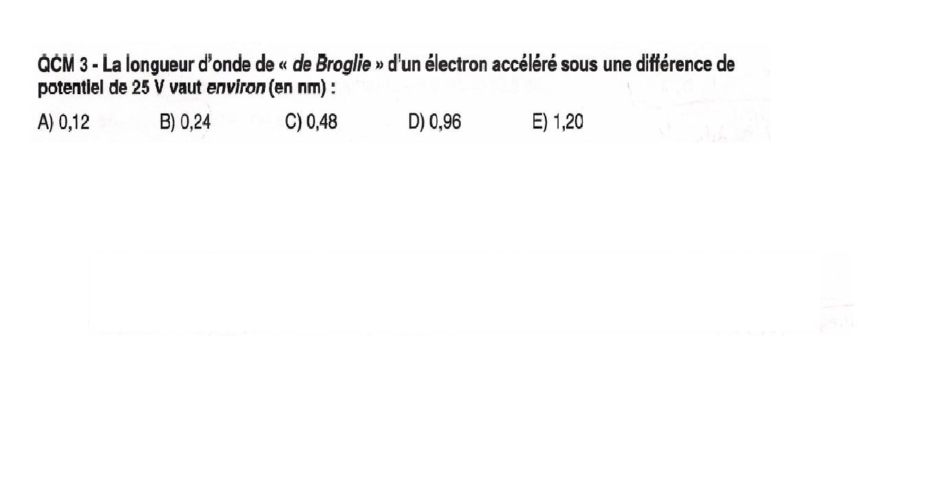

Bonjour, concernant le qcm 3 du concours de l'année dernière.
J'ai un problème concernant le résultat, je trouve 0,24.10^-7 m.
Si quelqu'un pouvait me faire le calcul détaillé, Merci d'avance !

Salut tu dois surement pas utiliser la bonne formule.
Pour faire ce calcul il faut utiliser:
λ=h/√(2meV)
Avec m= masse de l'électron
e= charge de l'électron
V= différence de potentiel
Bonne journée

Merci mais je dois vraiment pas être doué, car même avec ta formule je n'y arrive pas à tomber juste.
λ=h/√(2meV)
λ=4,1.10^-15/√(2*0,0005*1,6.10^-19*25)
λ=4,1.10^-15/√(4.10^-21)
Et voila après rien ne vas plus dans ton truc. Haha

D'après l'énoncé, l'électron a une énergie cinétique de 25 eV soit 40 * 10-19J.
Constante de Planck h = 6,62 * 10-34 J.s
Masse de l'électron m = 9,1 * 10-31 kg
Les formules à utiliser sont E = 0,5 mv² et lambda = h/mv
En modifiant un peu tu obtiens v = racine carrée de (2E/m) et lambda = h/racine carrée de (2Em).
2Em = 2 * 40 * 10-19 * 9,1 * 10-31 = 728 * 10-50
(2Em)0,5 = 27 * 10-25
lambda = 6,62 * 10-34 / 27 * 10-25 = 0,24 * 10-9 m
La longueur d'onde de De Broglie de cet électron est de 0,24 nm.
Voilà :mrgreen:

Messagepar Alou » 20 Nov 2012, 11:39
J'avais fait vraiment n'importe quoi je m'en rends compte ! Pff
Merci en tout cas :)

Bonjour !
Bonnes réponses d'Alex et de Cloud !
Fais attention Alou, tu as utilisé la valeur de et non de , et mis la masse de l'électron en u daans ton calcul...
Bonne journée !

h ≈ 6,6×10-34 J.s
Masse e = 9,1×10-31 kg
Charge = −1,602 ×10-19 C
λ=h/√(2meV)
λ=6,6x10^-34/√(2x9x10^-31x1,6x10^-19x25)
λ=6,6x10^-34/25√(10^-50)
λ=6,6x10^-34/(25x10^-25)
λ=6,6x10^-9/25
λ≈0,24
