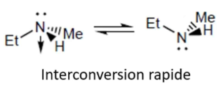

Ensuite le phénomène d'interconversion est le fait que le DNL puisse "sauter" de la position supérieur, à la position inférieur de l'atome très rapidement. Donc si on considérait que l'amine avait la capacité de dévier la lumière dans un seul sens, ce n'est plus le cas, car notre molécule passe son temps à changer de conformation (à cause du DNL) et donc déviraient la lumière des 2 côtés, or la chiralité étant la capacité de dévier la lumière uniquement d'un seul côté, les amines seul ne peuvent pas l'être.
Par contre quand ils sont associés à un cycle le DNL n'a plus cette capacité de "sauter" car il se retrouve bloqué par ce qui l'entoure, l'amine ne change ainsi plus de conformation et dévie donc la lumière uniquement d'un côté, ce qu'on appel chiralité !!
Petit schéma montrant le "saut" du DNL :

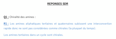

Et ancienne réponse du professeur à ce sujet :
