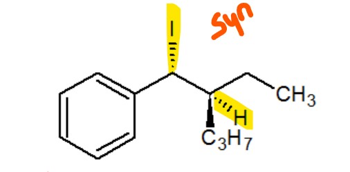

Pour la réaction qui est tout en bas, je ne comprends pas pourquoi l'iode n'est pas en antipériplanaire avec un hydrogène ? Pourquoi on ne pourrait pas avoir un hydrogène lié au même carbone, et en avant ? (j'espère que ma question est assez claire).

Jad'duction a écrit: je ne comprends pas pourquoi l'iode n'est pas en antipériplanaire avec un hydrogène ? Pourquoi on ne pourrait pas avoir un hydrogène lié au même carbone, et en avant ?
Ici en fait tu as ton H qui est comme l'iode, en ARRIERE du plan. Donc ils sont en syn (=même plan) périplanaire.

:arrow: Du coup pour en revenir à ce que je disais : là l'hydrogène, sur la molécule qui t'es proposée n'est PAS en ANTI.
:question: Mais qui est en ANTI du coup ???

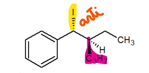

En anti, tu as le C3H7 ici (un en avant et l'autre à l'opposé = en anti donc en arrière) qui est en avant du plan et l'iode en arrière, ils sont dans des plans OPPOSES = ANTI

Tu dois faire tourner la molécule comme ceci pour le placer en ANTI :
Désormais ton H est bien en anti => en avant du plan, mais tu remarques que ta molécule a changé de forme
Attention : le fait que la molécule change de forme est très important car elle détermine si ton alcène sera plutôt E ou Z donc il faut y veiller attention

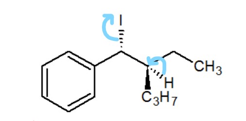

Alors petit rappel :
- Lorsque l'iode s'en va il va voler l'électron du carbone auquel il est lié = formation d'un C+ (il va vouloir récupérer son électron)
- Lorsque l'H s'en va il va donner son électron au carbone pour partir sous forme d'H+ (proton) = formation d'un C- (carbanion)
Un carbanion C- est en surcharge électronique > il va vouloir donner son électron en trop

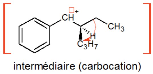

Tu te retrouves donc avec ceci :
react 3.jpg (10.87 Kio) Vu 460 fois
Tu fais bien attention que la molécule a changé de forme de manière à placer l'H en anti et pouvoir réaliser l'E2, c'est le résultat de la rotation de tout à l'heure
Face à ceci tu te dis "mais ça tombe bien, on a un C+ qui veut 1 électron qui est juste à côté d'un C- qui veut en donner 1"
C'est exactement ça qu'il va se passer pour former la DL :
- Le C- va donner son électron en trop au C+
- Les 2 carbones seront chargés correctement mais il leur restera un électron célibataire chacun
- Ils vont ainsi mettre chacun leur électron célibataire en commun pour former la 2e barre de la double liaison

Il y a juste la rotation des atomes qui me gène un peu. Pourquoi le groupement C3H7 ne se retrouve pas en arrière du plan, puisque le H passe en avant ?

Coucou ! Si il passe derrière mais je n'avais juste pas précisé dans le images
