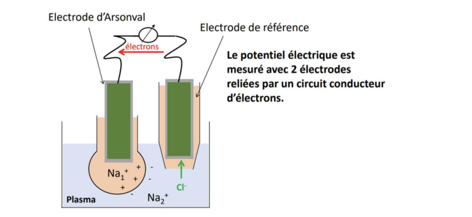

Coucou!
J ai du mal à comprendre le rôle de l’électrode d’arsonval, c est dans le cours sur les variables régulée mais l’expérience ressemble beaucoup à celle dans le cours du pa neuronal avec le calmar géant etc et j ai pas trouvé de forum pour ce cours ://
C’est tombé à l eb et j ai pas vraiment compris son fonctionnement ni à quoi ça sert, dans le cours il est pas dit que ça est un lien avec l’effet donnan, enfin je trouve pas cette partie en tout cas, (item de l eb étant : l’effet donnan explique le fonctionnement de l’électrode d arsonval en considérant la surface de l’électrode)
Merci d’avance pour votre aide :coeur:

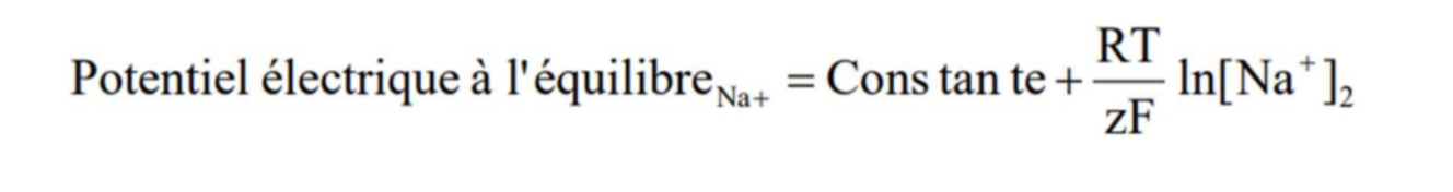

J'ai l'impression que la particularité de l'électrode d'arsonval c'est qu'elle a autour d'elle une membrane sélective, perméable seulement à l'ion qu'on veut mesurer. Comme elle ne laisse pas passer les protéines, il y a plus de protéine dans le plasma, donc la membrane de l'électrode est polarisé négativement du côté du plasma (car les protéines sont majoritairement électronégative) ce qui pousse les Na+ à diffuser selon le potentiel électrique et non chimique(=effet donnan), et ça aboutit à une différence de concentration entre les Na+ (1) à l'intérieur et les Na+ (2) dans le plasma, et comme ton électrode te donne accès au potentiel électrique, tu peux calculer la concentration plasmatique de Na+ grâce à ça :

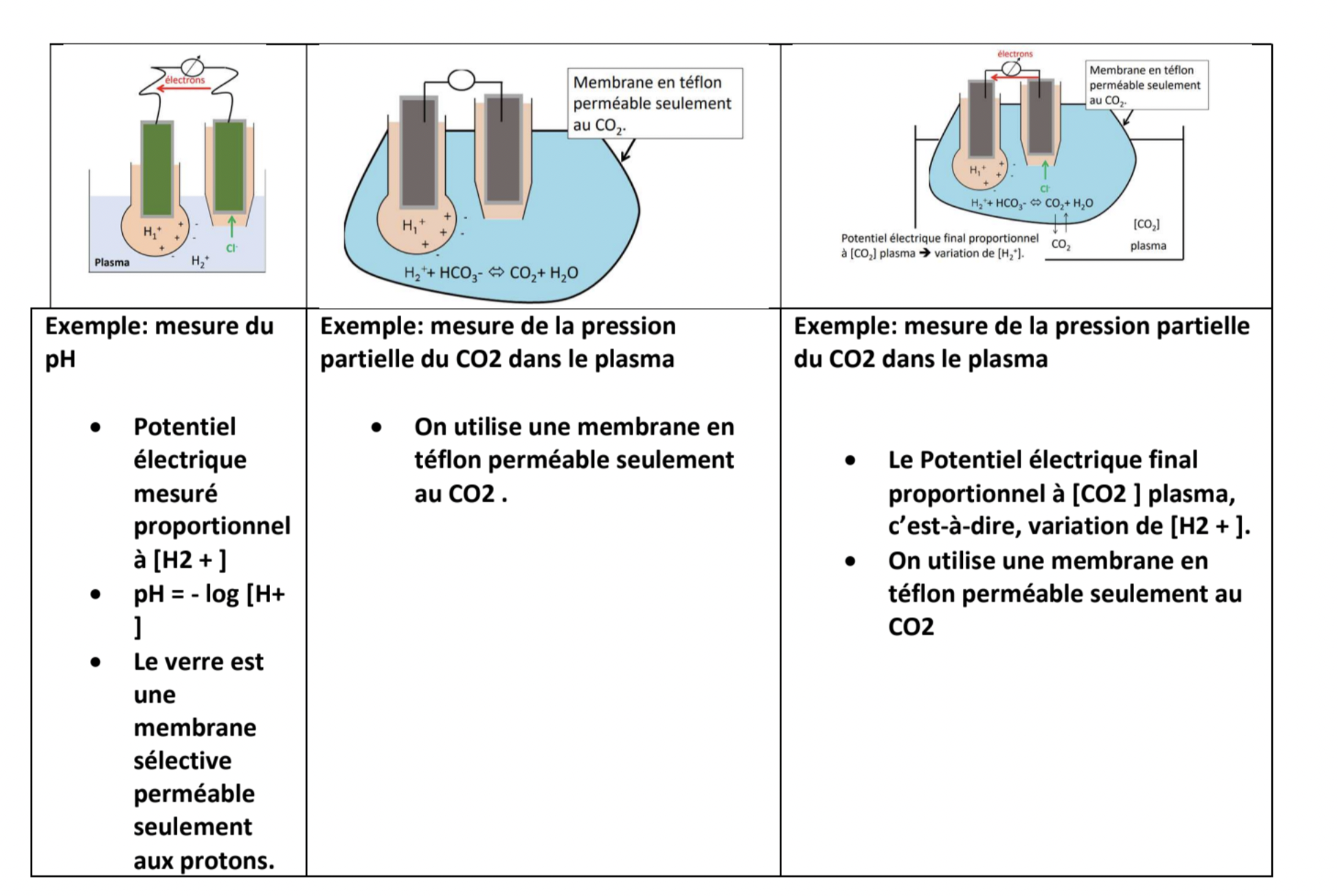

Et dans le cours sur les variables normales adaptés, on utilise cette membrane (en connaissant déjà sa propriété de perméabilité au sodium) pour doser (=mesurer la concentration) le sodium. Mais tu peux utiliser l'électrode d'arsonval avec d'autres membranes pour mesurer d'autres ions :
