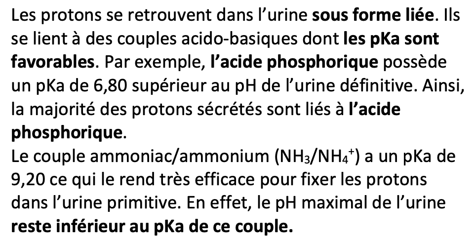

Ça vient de cette partie de la ronéo de l'an dernier :
Si on se place dans l'urine primitive : pH = 7,4
:arrow: NH3 a un pKa (de 9,2) supérieur au pH de l'urine primitive donc il fixe très bien les protons
:arrow: HPO4- a un pKa (de 6,8) inférieure au pH de l'urine primitive : la forme dissocié est prédominante donc il fixe très mal les protons
Dans l'urine définitive : pH = 6
:arrow: NH3 a un pKa très supérieur au pKa de l'urine définitive, donc il fixe aussi très bien les protons
:arrow: HPO4- a un pKa supérieur au pH de l'urine définitive, donc il fixe très bien les protons
Donc NH3 : très efficace dans l'urine primitive et spécifique, il est également efficace dans l'urine définitive sauf qu'il n'est pas le seul, il y a aussi le HPO4- qui lui est spécifique de l'urine définitive
J'espère que c'est plus clair! :D
