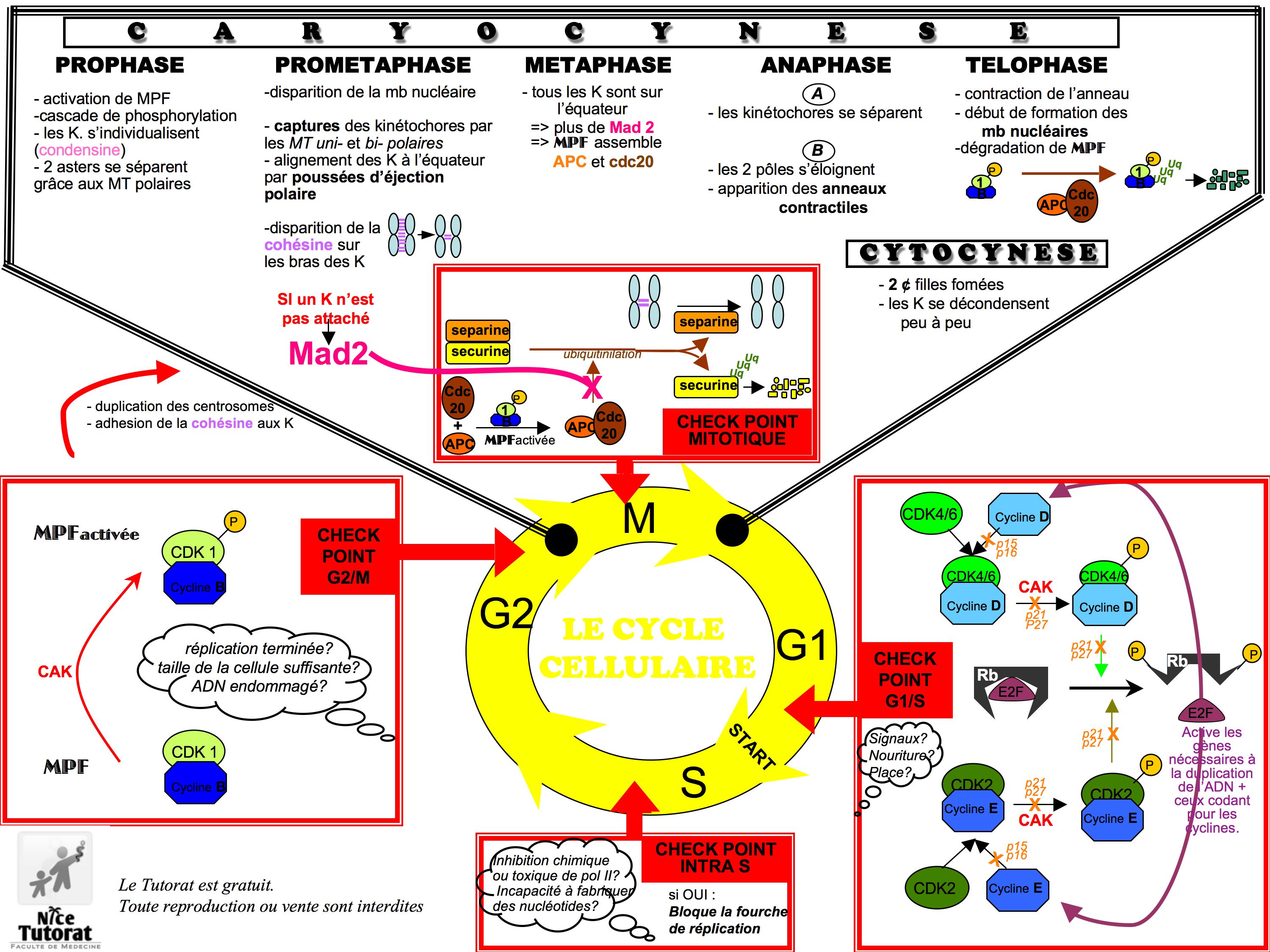

Voici une fiche synthétique sur le cycle qui , j'espère, vous aidera pour les révisions.
N'hésitez pas à me faire des suggestions si des choses vous ennuient.
Malgré les vacances on pense beaucoup à vous!
Bises et plein de courage pour la suite,
V.
/!\ RECTIFICATION /!\
En haut à droite, l'ubiquitinilation de MPF se fait par le complexe APC Cdh1
C'est une boulette de copié-collé, veullez avoir l'obligeance de m'en excuser!
Vous l'avez en format powerpoint et en jpg
CYCLE.ppt

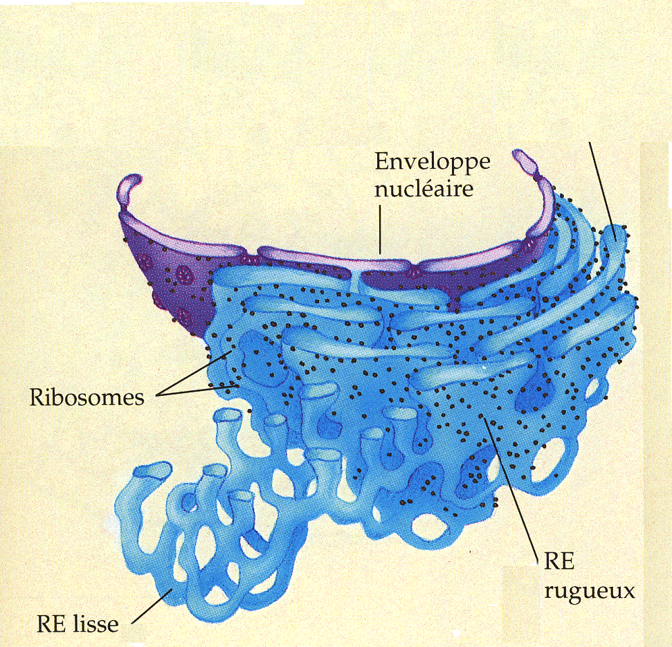

POur la problématique noyau, il faut retourner à sa structure même.
La membrane du noyau est en continuité avec celle du RE. Donc toute protéine qui se trouve dans le RE se trouve dans l'espace intermenbranaire du noyau. Tout ça n'est que Blabla, un schéma ne fera pas de mal:
Ou encore
Tu vois que le RE n'est en fait qu'une simple expansion de la mb nucléaire EXTERNE qui fait des replis en formant ainsi des saccules. Suit l'espace intermembranaire: c'est le même espace que l'intérieur du RE.
(Petite parenthèse)Tu parles de la mitochondrie: il peut y avoir une certaine comparaison:
Mito: une mb ext spérique (eliptique), une mb int repliée,
Noyau:une mb ext repliée(=RE) et une mb int sphérique.
Quant à NLS, c'est une séquence spécifique d'AA, qui permet aux protéines qui la portent d'être dirigées DANS le noyau (cette fois ci ça n'est plus entre ses 2 membranes). La protéine va être synthétisée par un ribosome libre dans le cytosol, puis la séquence NLS sera reconnue par des protéines chaperonnes du cytosol qui vont l'emmener dans le noyau au travers des pores nucléaires.
Dis moi si c'est bon!

pour la membrane RE noyau il me manque un élément:
est ce que le noyau a une double membrane ac 4 feuillets lipidiques?
Parce que j'étais persuadé que c'est une membrane simple mais les schémas (merci^^) me mettent un mégadoute XL.
Donc si j'ai bien compris de ce que tu dis:
- noyau et mitoch DOUBLE MEMBRANE à quatre feuillets lipidiques
- pour les autres organites (lysosomes, endosomes, RE, Golgi...) il y a une membrane simple à deux feuillets lipidiques c'est ca?

Messagepar MMM » 30 Déc 2009, 19:07
Balaise la fiche! Elle synthétise parfaitement ce chapitre, qui semble à première vue compliqué.
Cependant, j'aurais une petite remarque (lol),
en haut à droite, tu parles du fait de l'activation de "ACP Cdc 20" qui ubiquitiner la cycline B
Ne serait-ce pas plutot "ACP CdcH1" (bien qu'elle soit un homologue de ACP Cdc20).

Alors pour Thib, oui, le noyau a deux membranes, tu peux le voir sur les images de Valentine (et dans la comparaison avec la mitochondrie). Donc 4 feuillets lipidiques, tout à fait exact !
Pour jeny, vu que l'affirmation la plus récente du prof était "le noyau est un organite" (alors que les compartiments nucléaires comme le nucléole n'en sont pas), la version à retenir pour moi, ce serait celle-là. Mais bien évidemment, c'est surtout lui qui peut donner sa version.
