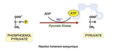

Alors, ajd j'ai un problème parce que je viens de réaliser un blocage sémantique sur... la pyruvate kinase.
On est d'acc que kinase --> arrache un phosphate de l'ATP et le colle sur une autre molécule. Fair enough ~~
Maintenant, pourquoi la PYRUVATE KINASE aka la regulation du flux sortant de la glycolyse, aka enzyme n°10, aka catalyse une réaction irréversible, exergonique, etc etc etc s'appelle KINASE ?? pitié je suis autiste je bloque sur ça alors que ça devrait pas pitié ram libère moi
prcq on est d'acc, entierement d'acc, à 1000% d'acc que la réaction c'est la photo jointe. alors j'appelle tous les dieux grecs à mon secours prcq là ça va plus du tout, je pense je décompense du TP d'informatique de ce matin
bref, aled, osekour, SOS, mayday et merci <3

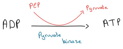

Déjà qui t'a donné cette définition de la kinase ? Elle n'est pas fausse mais c'est un exemple précis +++.
:arrow: Une kinase c'est l'enzyme qui catalyse une réaction de phosphorylation grâce à un transfert de groupement phosphate d'une molécule à un substrat cible.
Comme je le dis depuissss, la prof Hinault (<33) veut que ses cours soient compréhensibles donc elle ne vous dit/montre pas tout mais certain comme toi veulent quand même tout savoir mdrrr
La dernière réaction de la glycolyse est présentée comme étant la formation de pyruvate et une régénération de 2 molécules d'ATP(car y a 2 molécule de G3P qui continue la 2e phase on se rappelle) .
Pour se faire on doit avoir un transfert de groupement phosphate depuis le PEP vers l'ADP pour former de l'ATP.
Tu vois où je veux en venir ou pas ?
Notre pyruvate kinase a bien catalysé une réaction de phosphorylation grâce à un transfert de phosphate (toi actuellement :sarcastic:) : oui oui, on eu phosphorylation de notre ADP grâce à un transfert de phosphate à partir de notre PEP.
Donc enfaite ici pour comprendre il faut se rendre compte que c'est l'ADP qui est le substrat et que la réaction catalysée par notre pyruvate kinase est la phosphorylation de l'ADP en ATP à partir du PEP, qui sera converti en pyruvate.

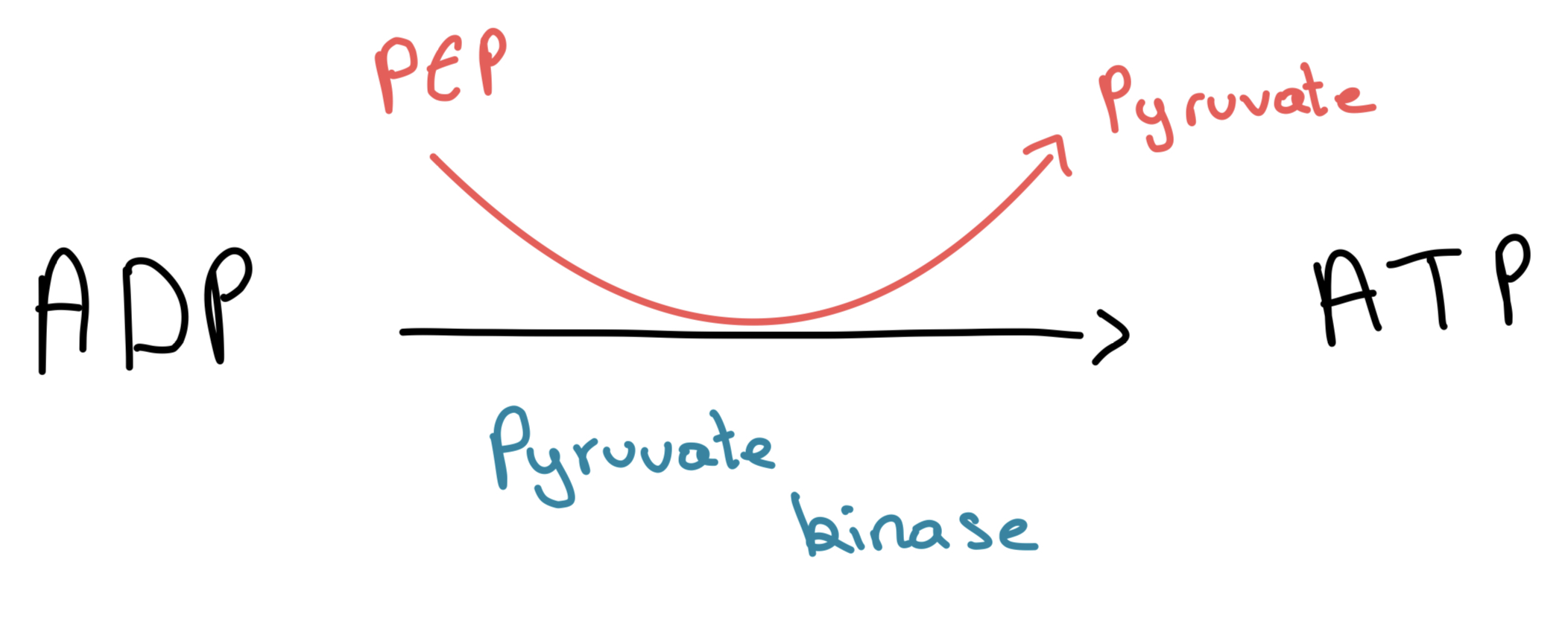

Oui j'avoueee c'était pas intuitif sur le schéma de la prof car elle montre la glycolyse dans sa continuité. Si c'était présenté comme ça tu n'aurais pas eu ce souci je crois :
J'espère que c plus clair et n’hésite pas à boire des tisanes pour te calmer :pray: Bon courageee
