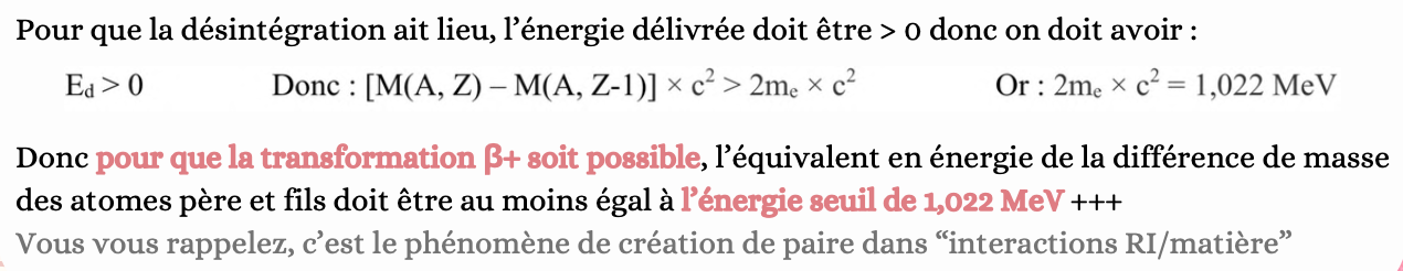

Je te mets aussi cette partie du cours qui résume beaucoup le post du dessus:
La phrase importante ici est "l’équivalent en énergie de la différence de masse des atomes père et fils DOIT être au moins égal à l’énergie seuil de 1,022 MeV".
Enfaite si on soustraie la masse des deux électrons et que le défaut de masse est positif, alors on sait directement que la réaction est positive!
