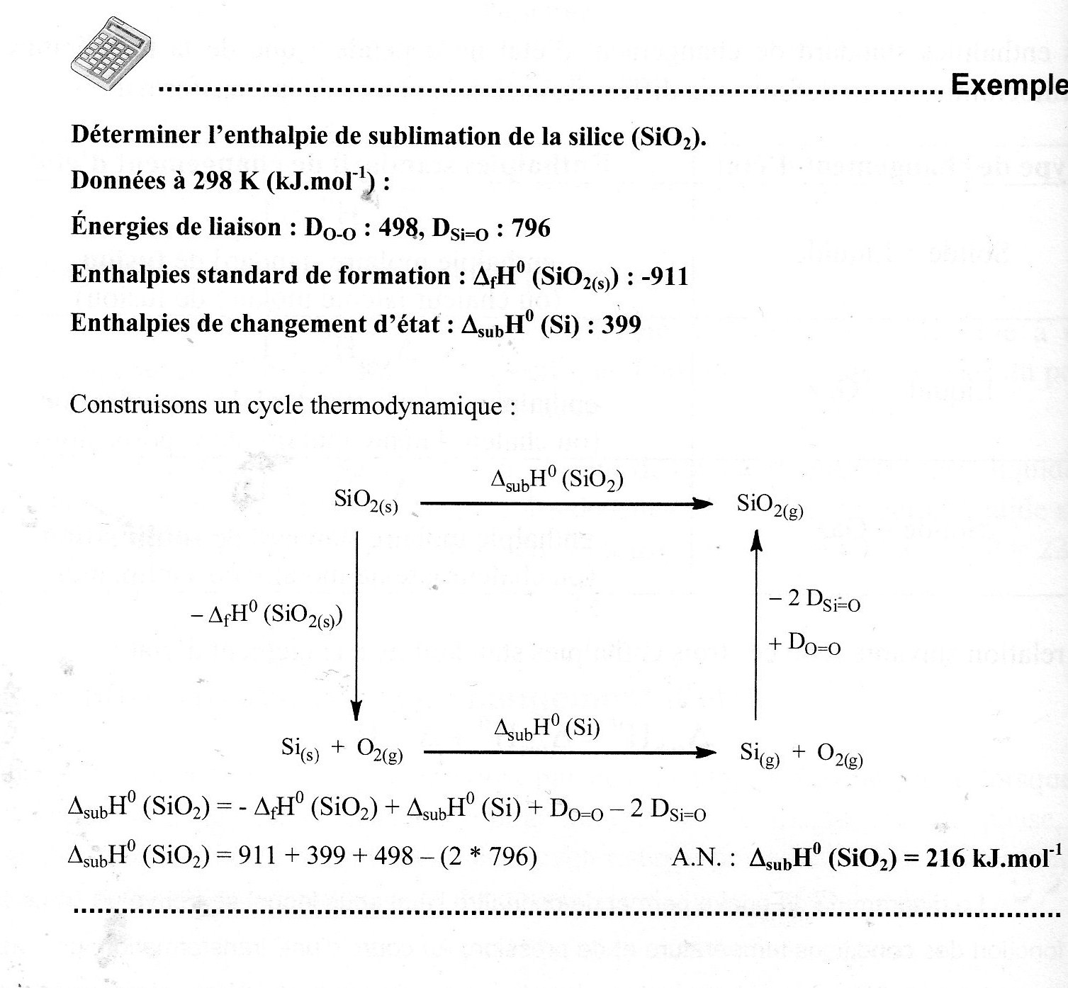

J'aimerais avoir une explication à propos de l'exercice de détermination de l'enthalpie de sublimation de la silice p 76 du livre de Golebiowski (2e édition). Pourquoi les énergies de liaisons pour passer de l'état initial SiO2 (s) à la 1ère étape intermédiaire Si (s) + O2 (g) ne sont-elles pas prises en compte ? Il faudrait pourtant 2 D Si=O pour casser les 2 liaisons et - D O-O pour créer la nouvelle liaison du dioxygène. Seules les énergies de liaisons permettant de passer de la 2ème étape intermédiaire Si (g) + O2 (g) à l'état final SiO2 (g) sont comptabilisées.
A moins que l'enthalpie standard de formation delta f Ho (SiO2 (s)) corresponde justement à la somme des énergies de liaisons de la première transformation. :question:

Tout d'abord, voici le cycle thermodynamique correspondant à cette réaction :
Il me semble que tu cherches ΔfH°(Si), donc pour trouver on part déjà de :
:arrow: ΔfH°(SiO2) = ΔsubH°(Si) + DO=O - 2 DSi-O + ΔcondH° (SiO2)
Ensuite on retourne un peu cette équation pour mettre d'un côté les données données ( :mrgreen: ) et de l'autre ce qu'on cherche :
:arrow: ΔsubH°(Si) = ΔfH°(SiO2) - DO=O + 2 DSi-O - ΔcondH° (SiO2)
Normalement tu as tout ce qu'il faut pour répondre à ta question :)

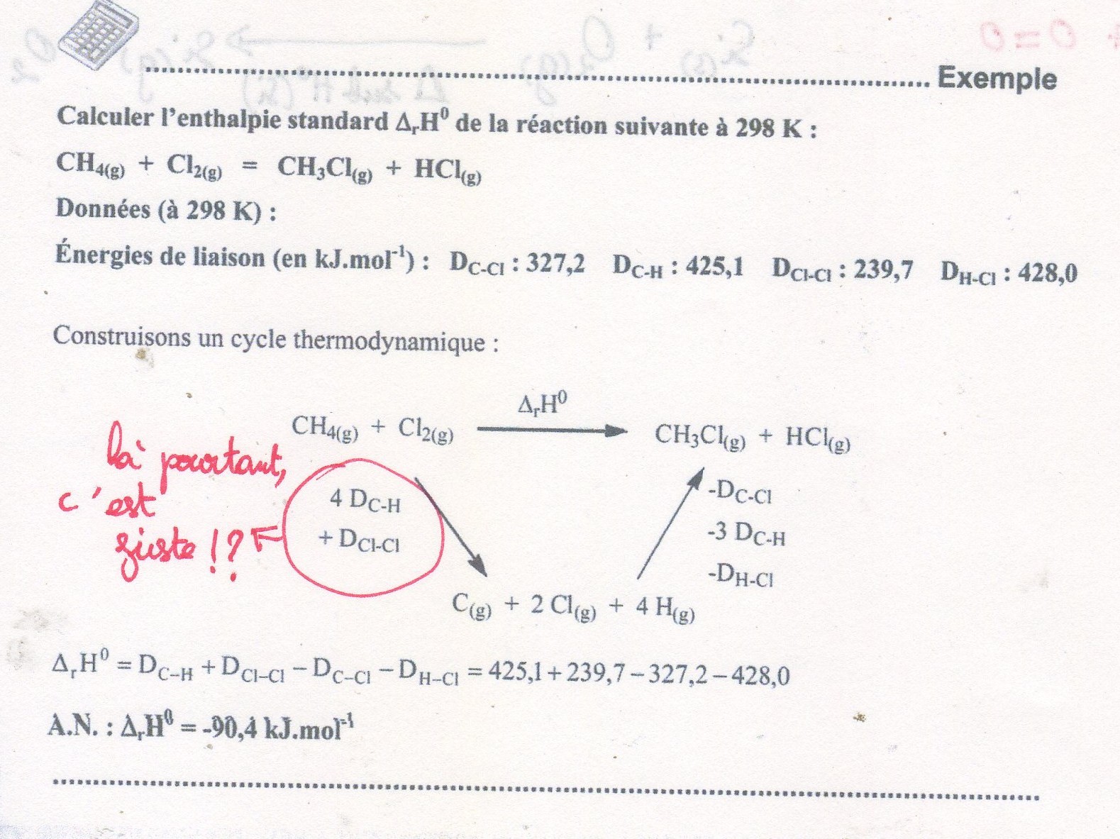

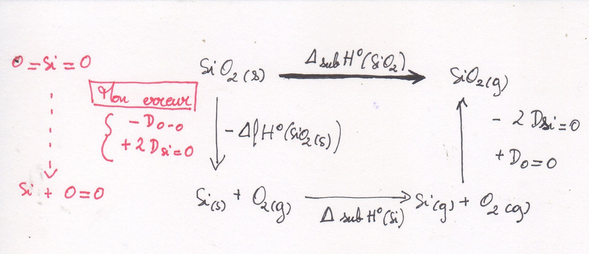

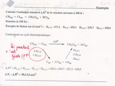

Je t'envoie quand même l'énoncé, j'espère que tu comprendras mieux ce qui me perturbe ...
Sinon ton explication me va fort bien mais j'aimerais éclaircir le point sur les énergies de liaisons : quand est-ce qu'on les prendre en compte dans le cycle thermodynamique ? Bref, si tu peux, jette un coup d'oeil sur ce que j'ai envoyé. Merci d'avance ... :snicker:
L'énoncé
Mon brouillon
Un autre exemple

Okay je crois avoir compris ton erreur :)
Dans ton raisonnement tu utilises 2 DSi=O pour casser SiO2(s) (par contre DO=O est inutile puisqu'il faut reformer après), seulement après cassage de ta molécule tu arrives à Si(s) + O2(s) et non Si(s) + O2(g) !
C'est pour cela qu'on te donne l'enthalpie de formation de SiO2, qu'il faut utiliser à l'envers puisque tu veux obtenir les molécules qui forment SiO2, et la donnée de l'enthalpie de formation de SiO2 comprend aussi ΔsubH°(O) pour obtenir le dioxygène solide sous forme gazeuse : :D :
Et dans l'autre exemple, c'est juste car toutes les molécules sont sous forme gazeuse, ce qui n'était pas le cas dans le premier exercice, donc pas besoin d'enthalpie de sublimation ou autre :)
Dis moi si tu as bien compris et si tu as d'autres questions, j'ai pas l'impression d'avoir été très clair ^^
