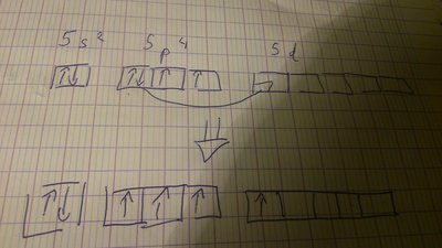

Je trouve comme electrons de valence :
5S(2) 5P(4)
Du coup avec 2 cases quantiques a moitiees remplie .
Je passe un electron de la premiere case quantique de P sur la premiere case quantique de D , et la j arrive a 4 cases quantiques a moitiees remplie . donc je fais mes 4 liaisons avec les F et il reste plus rien
Je dois faire la meme erreures dans les deux posts , mais je vois pas laquelle :crying:

Messagepar RLG » 25 Nov 2013, 18:28
voici la representation des OA :) :
