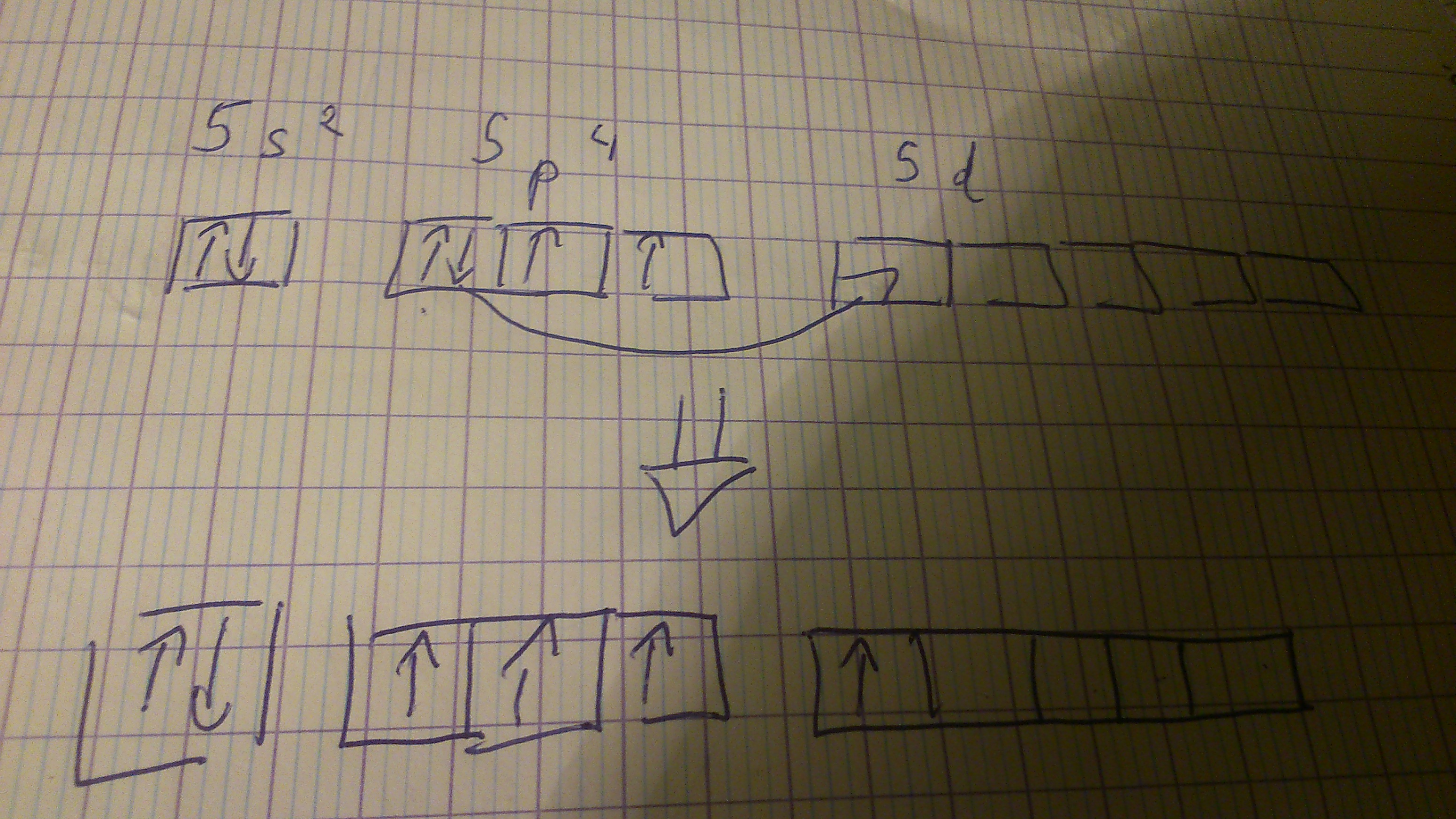

Messagepar paulineoz » 25 Nov 2013, 14:33
Je trouve comme electrons de valence :
5S(2) 5P(4)
Du coup avec 2 cases quantiques a moitiees remplie .
Je passe un electron de la premiere case quantique de P sur la premiere case quantique de D , et la j arrive a 4 cases quantiques a moitiees remplie . donc je fais mes 4 liaisons avec les F et il reste plus rien
Je dois faire la meme erreures dans les deux posts , mais je vois pas laquelle :crying:
paulineoz
Messages: 368
Inscription: 20 Aoû 2013, 20:50
Re: Annatheme stereochimie qcm 19
Messagepar RLG » 25 Nov 2013, 17:28
voici la representation des OA :) :
