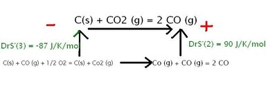

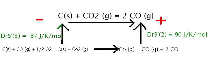

Je suis toujours confrontée au même problème quand je fais ce QCM, je ne comprends pas pourquoi il ne faut pas compter deux fois l'entropie standard de CO(g)
Déterminer l'entropie standard, à 295 K de la réaction (1) : C(s) + CO2 (g) = 2 CO (g) connaissant l'entropie standard des réactions suivantes
(2) C(s) + 1/2 O2 (g) = CO (g) DrS°(2) = 90 J/K/mol
(3) CO (g) + 1/2 O2 (g) = CO2 (g) DrS°(3) = -87 J/K/mol
Je fais mon cycle thermodynamique tout pourri pour pas me tromper (...)
Merveilleux apperçu de mon cercle tout pourri.
J'en arrive à DrS° = 2(90) - (-87) = 180 + 87. Et là EPIC FAIL !
Bon au bout de la 3e fois, je sais qu'il ne faut pas le compter deux fois, mais si je comprenais pourquoi ça me permettrait de ne pas me tromper sur des énoncés similaires...
Merci d'avance.

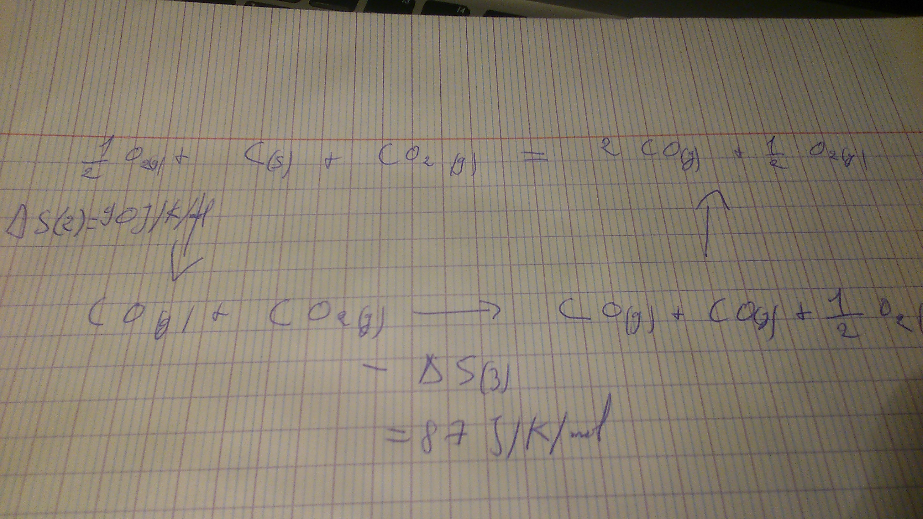

salut, :)
voici le cycle en détail
on peut se permettre d'enlever de part et d'autre le demi dioxygene pour simplifier la réaction et peut etre pour vous compliquer un peu la tache aussi :P

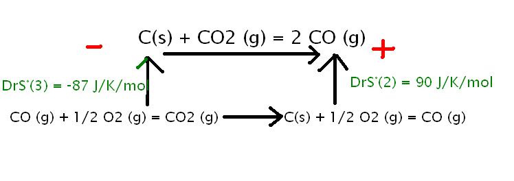

Hmmm, il est fouuuurbe ce cycle quoi que non enfait mon cycle il est tout faux !
Raboucho a écrit:Ensuite tu regarde les réactifs de ta réaction de base, tu cherche le même réactif dans une de tes réaction (il faudra donc l'utiliser dans le sens 1). Ici C(s) est réactif dans (1) et aussi dans (2), tu utiliseras donc (2) dans le sens 1 (= sens dans lequel elle est donnée).
Puis tu cherche les autres réactifs dans ton autre réaction. Ii, CO2 est réactif dans (1) et produit dans (3), tu utiliseras donc (3) dans le sens 2 (= sens inverse dans lequel elle est donnée).
Hello :), merci pour vos répones.
Raboucho, bien que super claire, j'ai du relire quand même deux fois ton explication haha. Ta méthode est bien cool, mais il faut le temps qu'elle se mette bien en place dans ma tête, mais c'est vrai que ça paraît plus intuitif. Après, pour les cycles, il y'a des fois où il m'est indispensable, par exemple quand il faut calculer l'énergie d'une liaison ou quoi.
La fin de journée se fait sentir là, et ma question reste quand même dans ma tête.. enfait je vais revenir sur le cycle je vois mieux les choses comme ça, et je viens de me rendre compte que sur le paintmoche que j'ai fait il manquait C(s) et qu'en fait il est vraiment tout pourri.
Comme on a CO(g) + 1/2 O2 + C(s) ca nous donne 2 CO et comme il y'a 2 CO de chaque côté, c'est comme s'il y'en avait qu'un... C'est ça ?
Du coup mon cycle faux du départ devient celui ci, et plus besoin de compter CO ! (c'est ça, hein hein hein ?)
Non, c'est les ½ O2 qui s'annulent ;)
J'arrive pas à comprendre ton cycle ^^' Mais fait attention, tu as 2 flèches qui vont vers le haut, alors que normalement tu as une flèche vers le bas (celle de gauche), et une autre vers le haut (celle de droite) :mrgreen:
Le cycle juste est celui que RLG t'a donné ;)
