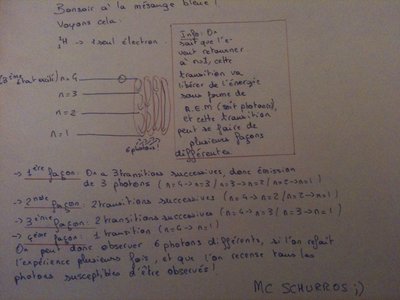

Mon premier est l'électron de l'atome d'hydrogène sur le 3ème état excité (n=4 n'est ce pas !).
Mon deuxième est qu'il veut retourner à l'état fondamental.
Mon dernier est que pour cela on peut potentiellement observer 6 photons différents pour assurer la transition.
Mon tout est : pourquoi ?
Je vous laisse le grand soin de deviner ... ;)

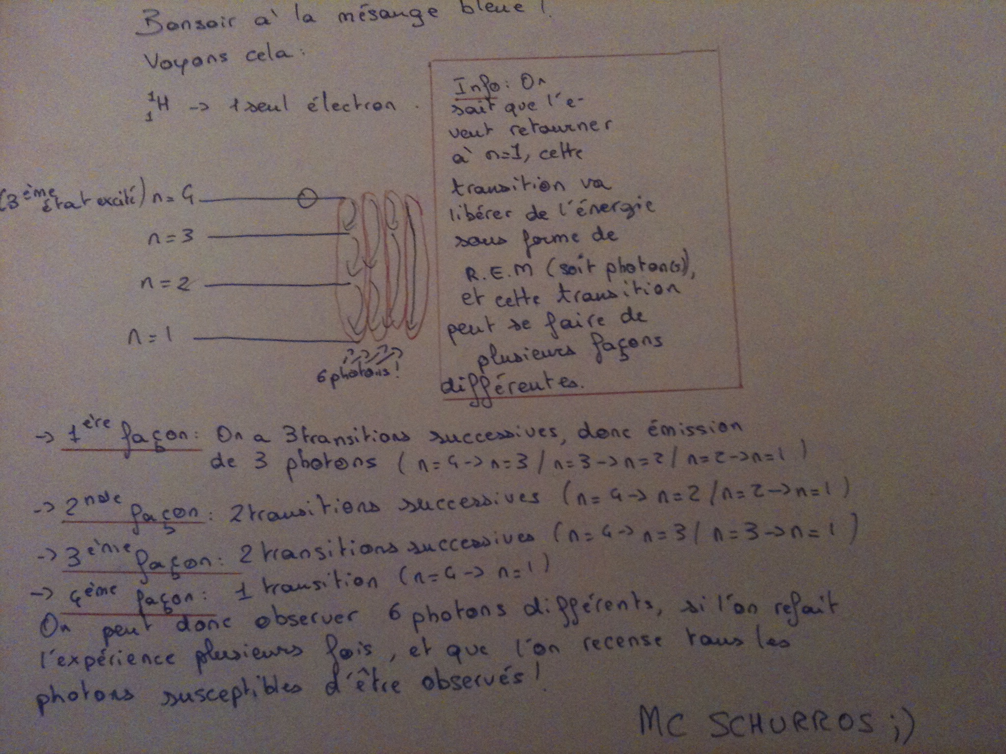

Messagepar ♦MC♦ » 30 Juil 2013, 21:24

Messagepar Mésange bleue » 30 Juil 2013, 22:02
Bonsoir Mc Schurros, :)
Merci pour ton beau schéma mais j'aimerais encore éclaircir 2 points :
-comment comptes-tu les photons, je veux dire si tu comptes un photon par transition (une flèche équivaut à une transition, si j'ai bien compris) pourquoi ne pas en compter 7 ? j'espère être claire :confused:
-quand tu m'auras expliquer pourquoi 6 photons (si ça ne te dérange pas trop de m'expliquer : :D : ), je te demanderais s'il n'existe aucune transition unique permettant de passer directement du niveau 4 au niveau 1.
Merci d'avance
PS: alala ! je vous pose beaucoup de questions, j'espère que ça ne vous ennuie pas !! :embarrassed:
Mésange bleue
Messages: 341
Inscription: 24 Juil 2013, 17:21
Re: Correction des annatut'
Messagepar ♦MC♦ » 30 Juil 2013, 22:06
Alors je vais développer,
premièrement, sur le schéma, on observe 5 photons et non 7 car tu remarqueras que l'on a 2 paires de flèches identiques !!! (Niveau 4 à 3 dans la 1ère et 3ème possibilité, et niveau 2 à 1 entre la 1ère et 2nde possibilité. Ce sont les mêmes photons, ils ont la même énergie, on ne les compte qu'une fois.)
Deuxièmement, j'ai effectivement omis la 4ème et dernière possibilité permettant la transition directe du n=4 au n=1, et qui permet de trouver le 6ème et dernier photon.
Le compte est alors bon :) .
[Edit] J'ai modifié le schéma pour rajouter la dernière possibilité.

Messagepar Azykael » 30 Juil 2013, 22:11
Bien joué beignet proxénète !
J'ai mis du temps à comprendre et ta fiche m'a bien aidé, j'aurais pas fait mieux :p
Pour les 6 photons, tu as :
:arrow: n4 vers n3
:arrow: n3 vers n2
:arrow: n2 vers n1
:arrow: n4 vers n2
:arrow: n3 vers n1
:arrow: n4 vers n1

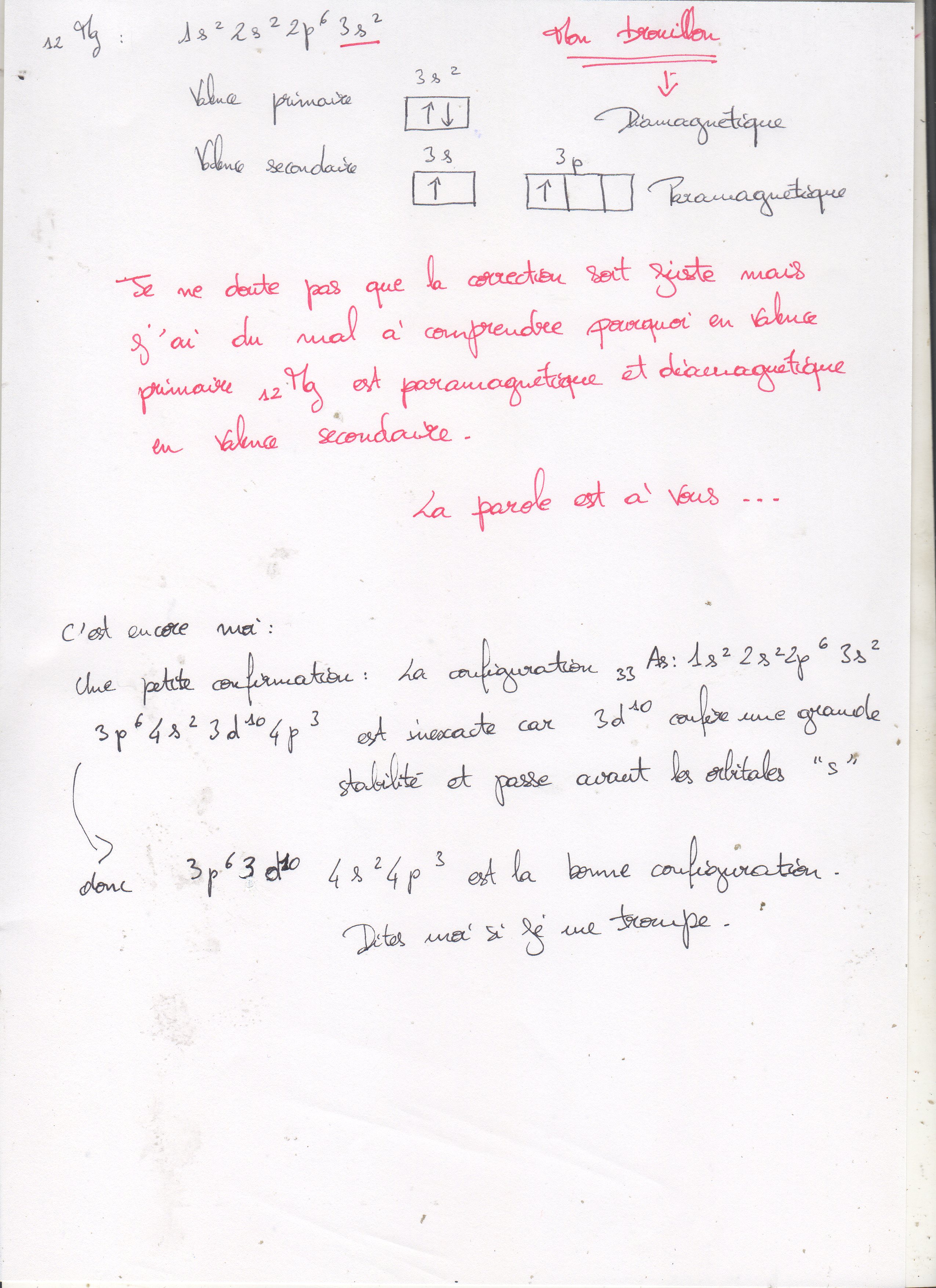

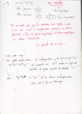

Messagepar Mésange bleue » 31 Juil 2013, 11:41
J'ai plein de questions dans mon sac, ne vous étonnez pas :D
Voilà, la correction dit que la proposition suivante est correcte : Le magnésium est paramagnétique en valence primaire, diamagnétique en valence secondaire. Vous en êtes certains ? :question: Bref, je vous ai envoyé mon brouillon, histoire de vous clarifier ce qui se passe dans ma tête. J'y ai joint aussi une question bonus ... : :D :

Messagepar Azykael » 31 Juil 2013, 12:20
Je pense que tu as raison partout :)
Mg est bien diamagnétique en valence primaire (donc la configuration normale) et paramagnétique en valence secondaire.
Ensuite pour ton autre question, lorsque l'orbitale "d" est totalement remplie, elle passera toujours avant l'orbitale "s", on aura donc 3d10 4s1 ou 3d10 4s2

Messagepar Mister J » 31 Juil 2013, 12:38
j'arrive après la bataille apparemment.
donc la correction est bien fausse, et ton raisonnement est parfaitement juste. ;)
pour la deuxième question aussi, tu as tout bien compris.
