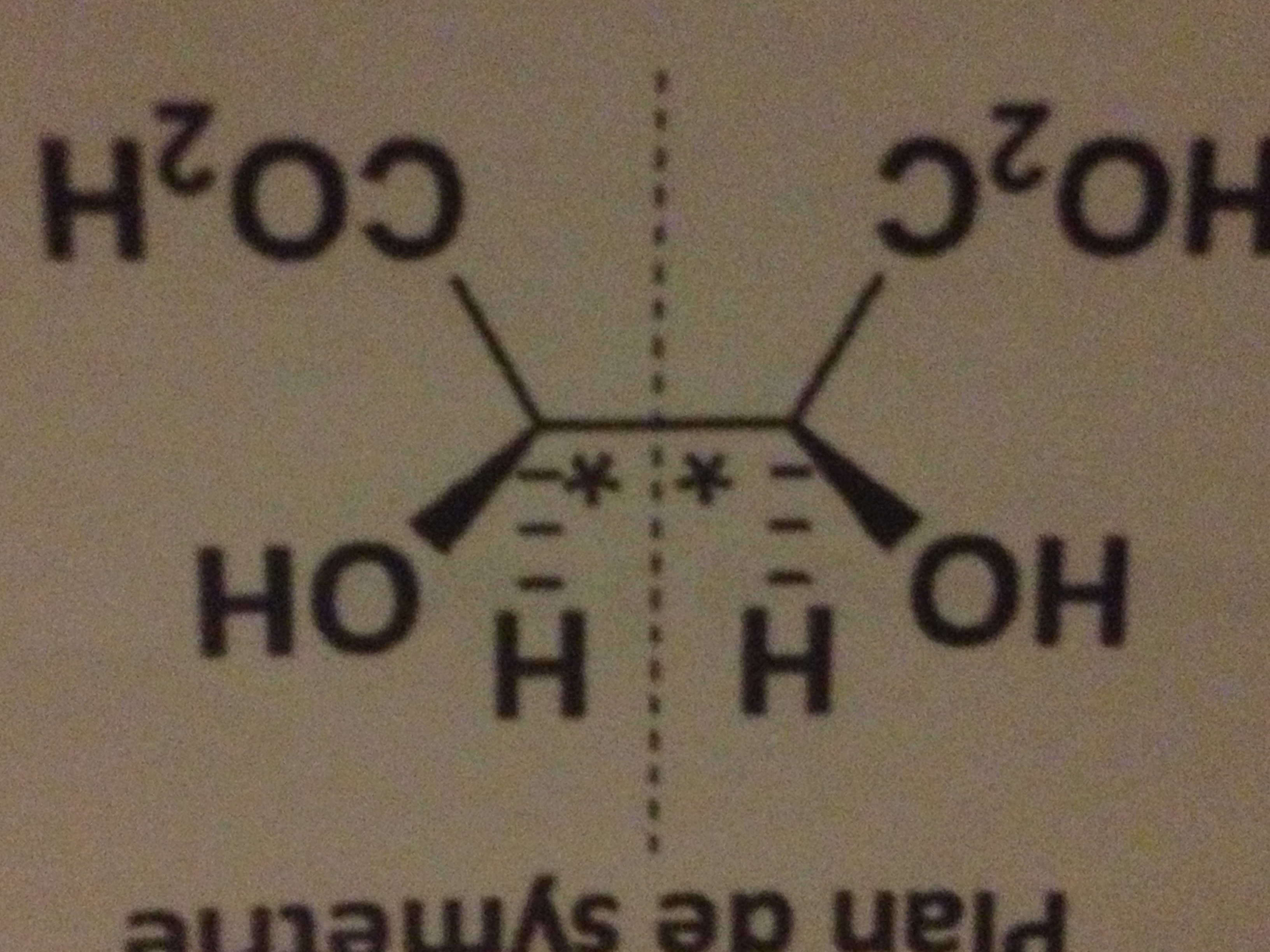

Quand tu n'as qu'un carbone asymétrique, ta molécule sera systématiquement chirale
À partir de 2 C*, il pt exister plan/centre de symétrie rendant la molécule achirale
Voici un exemple:
T'as molécule possède 2 C* et sera superposable à son image dans un miroir plan, ce sera un méso.
C'est un peu mieux?

Re: chiralité / stéréoisomère de configuration
Messagepar ♦MC♦ » 18 Sep 2013, 23:59
Justement, je ne suis pas sûr que ce soit un exemple valide, car si on prend l'image spéculaire de cette molécule, étant donné que c'est un composé méso avec plan de symétrie, en redessinant cette molécule, on aura schématiquement "exactement la même", donc en effet superposable = achirale, mais rien ne dit que cette molécule et son image sont des énantiomères, je considère d'ailleurs qu'ils ne le sont pas, car s'ils sont superposables, il n'est pas nécessaire de casser une liaison pour créer l'une ou l'autre molécule.

Messagepar Raboucho » 19 Sep 2013, 10:15
Je pense que AhmedT n'a pas bien compris (rien de méchant évidemment :P )
- 2 énantiomères sont forcements chiraux
- une molécule chirale et son image sont forcements énantiomères
Voilà

Messagepar papamaster » 19 Sep 2013, 16:57
C'est exact. Deux enantiomeres ne sont pas superposables. Les 2 molecules dans ton exemple Ahmed ne sont pas des enantiomeres. Si tu places un seul de ces composes dans une solution, tu te rendras compte qu'elle n'est pas optiquement active malgre ses carbones asymmetriques. Je suis d'accord avec Raboucho.

Messagepar AhmedT » 19 Sep 2013, 19:23
Salut
Ouais, vous avez raison, c'est bien une erreur de ma part
En lisant une ancienne ronéo, il est bien dit que 2 objets non superposables image l'un de l'autre ds un miroir sont énantiomères
Voilà, désolé pour la confusion :s, en espérant ne pas t'avoir fait perdre trop de tps
