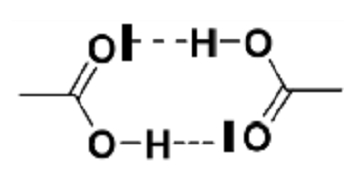

Harmonie a écrit:4) à la p8 " on passe d'une liaison hydrogène et une liaison covalente et inversement" il faut remplacer le "et" par un "à" non ? Mais même je comprends pas du tout le truc là. J'ai bien compris que la liaison hydrogène permet l'échange d'hydrogène entre des atomes mais je ne vois pas pourquoi on passe d'une liaison hydrogène à une liaison covalente..
Liaisons H.png (13.31 Kio) Vu 534 fois
Oui, il faut remplacer le "et" par un "à"
Les traits pointillés représentent ta liaison H, les traits pleins ta liaison covalente
La liaison H, c'est une attraction en faite entre ton H (portant une charge partielle delta+) et ton hétéroatome (portant une charge partielle delta-), elle stabilisera ta molécule
En te disant ici, qu'on passe d'une liaison hydrogène à une liaison covalente, on te décrit juste l'image.
5) à la p9 : Solvatation : " en entourant les charges formelles OU PAS de molécules d'eau". le "ou pas" porte sur les charges formelles ? J'avais cru comprendre que le phénomène de solvatation c'était l'enrobage d'un ion ou d'une molécule X par des molécules d'eau. Dans le cas de l'ion, ça ne peut pas-être QUE sa charge formelle + ou - qui est entourée par des molécules d'eau.. enfin, je fais un non sens là, so i need help !
Non, le OU PAS porte sur les molécules d'eau, si ton solvant n'est pas l'eau, tes ions ne sonront pas entourés d'eau ^^.
La solvatation suivra la dissociation, les molécules de solvant entoureront tes ions libérés ou molécule. Dans le cas de l'ion, ce sera l'atome tout entier qui sera entouré, entouré sa charge seule ne signifie rien, c'est ton atome dans son ensemble qui perdra ou gagnera un électron.

AhmedT a écrit:
J'espère que c'est bon pour toi, à cause du WEI et de la panne du forum, ça a beaucoup tardé :/
Yo again !
J'ai encore un peu du mal en vrai..
Je crois que le problème se situe au niveau des définitions pour la différence entre liaison covalente/hydrogène..
H-H est une liaison covalente, mais dans H-O-H, ce sont aussi des liaisons covalentes non ?
Mais en même temps dans ma tête une liaison hydrogène : Hn-X avec X un atome plus électronégatif que l'hydrogène donc attracteur pour la charge partielle de l'hydrogène (et n le nombre de H qu'il faut pour le respect de la valence). Et là grosse contradiction vu que O est plus électronégatif que H donc du coup en général une liaison Hn-X est une liaison covalente ? Sauf qu'elle a une énergie plus forte que la liaison hydrogène..
Mais quand je regarde encore je me dis que du coup
- H fait une liaison covalente avec le O de droite par mise en commun d'(e-) de valence
ET
- H fait une liaison hydrogène avec le O de gauche, par déplacement de la charge partielle delta+ du H vers la delta - du O.
Mais aucun atome ne bouge (c'est ce que je pensais :roll: ).
Donc le fait qu'il y'ait une liaison covalente n'exclue pas la possiblité d'une liaison hydrogène. C'est plutot ça ?

Harmonie a écrit:Mais quand je regarde encore je me dis que du coup
Oui, tout à fait
ET
Mais aucun atome ne bouge (c'est ce que je pensais ).
Les atomes bougeront, par attraction des charges + et -
Cependant, il n'y aura pas de mise en commun d'électrons entre les 2 atomes participant à la liaison H, ce n'est pas une liaison covalente
Oui, c'est tout à fait ça. En fait, t'as besoin de ta liaison covalente pour créer ta liaison H, car à travers ta liaison covalente, tu vas avoir une attraction des électrons créant le centre delta +
