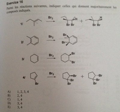

J'ai quelques questions à propos de cet exercice :
La réponse est C : 1,4
Je ne comprends pas pourquoi le 2 et le 3 sont faux ?
Et pour le 4 c'est parce que le carbone du bas n'est pas asymétrique que l'on ne met pas les Br en avant/arrière ?
Merci d'avance :D

Salut!
Alors pour la 2 j'ai pas compris non plus, une petite explication d'un tut' serait la bienvenue!
La 3 est fausse car dans l'énoncé il nous demande les composés majoritaires et il nous met qu'un des deux énantiomères qui sont censés se former! :>
Et enfin pour la réaction 4, en effet le carbone est pas assymétrique donc osef de l'orientation. J'espère avoir été assez clair :>

Messagepar Radagast » 23 Nov 2013, 14:09
Salut
Je suis d'accord avec DavidK
Pour la 2, il n'y a qu'un des 2 énantiomères formés donc c'est faux

Messagepar Presci » 23 Nov 2013, 14:12
Ah d'accord merci pour ta réponse rapide :) !!
mais alors pour le 2 c'est peut être pareil non :question:
EDIT : Ah voilà Merci à vous 2 :D

Messagepar DavidK » 23 Nov 2013, 14:13
En fait dans la correction le prof dit un truc bizarre comme quoi on a besoin d'un catalyseur sur un dérivé benzénique et qu'on formait un composé aromatique monobromé, du coup ça a l'air hors programme nan?
DavidK
Messages: 65
Inscription: 22 Sep 2012, 08:22
Re: Exercice livre du prof: addition électrophile
Messagepar Presci » 23 Nov 2013, 14:13
Oui c'est vrai que la correction est bizarre :dont-know:
Presci
Messages: 548
Inscription: 19 Juil 2012, 08:55
Messagepar Radagast » 23 Nov 2013, 14:20
On verra peut être ça au dernier cours, sur les cycles aromatiques

Messagepar DavidK » 23 Nov 2013, 14:25
Ah en effet j'ai trouvé! C'est bien dans le dernier cours, la réaction c'est l'halogénation d'un cycle aromatique qui nécessite le catalyseur FeBr3 ou FeCl3 du coup la réaction 2 est bien fausse! ^^

Messagepar papamaster » 26 Nov 2013, 14:50
Alors pour la 2 la reaction ne se produit pas car le benzene est une molecule extremement stable de par sa conjugaison. (revu sur le chapitre des cycles aromatiques). Mais la double liaison sera difficilement brisee.
Pour la 3, il manque l'enantiomere du produit pour que ce soit correcte.
