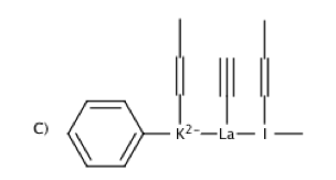

Salut! :)
Chimie O chiral.png (12.53 Kio) Vu 1449 fois
QCM 18 - atome, molécule, structure
Je pensais qu'elle était chirale, vu qu'elle n'a pas de centre de symétrie ni d'axe de symétrie.
D'après la correction des annatut', elle n'est pas chirale parce qu'elle ne comporte aucun centre chiral, je comprend pas trop...
C'est quoi un centre chiral?
Merci d'avance, bonne journée! :)

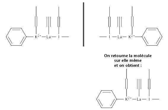

Bon alors, cette molécule est bien ACHIRALE :D
En effet, elle EST superposable à son image dans le miroir :)

Raboucho a raison. Pour verifier, tu prends l'imga emirroir de ta molecule et tu lui fais faire des rotations. Si tu arrives a retomber sur ta molecule de depart, ta molecule est achirale.
