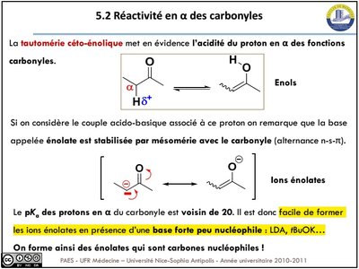

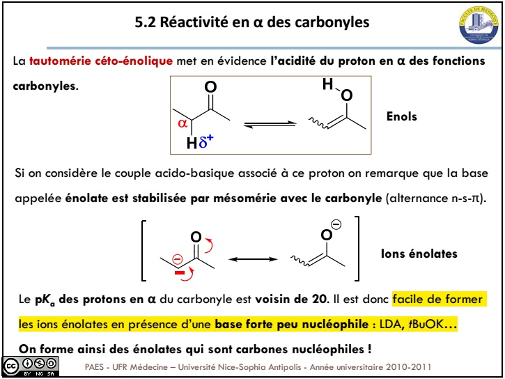

Messagepar AhmedT » 26 Sep 2013, 23:53
Salut I.Z.I.
T'as tout à fais raison, voici une diapo du prof qui soutient ton raisonnement.
Tu préféreras pour former des ions énolates utiliser une base forte peu nucléophile
Mieux? :)
